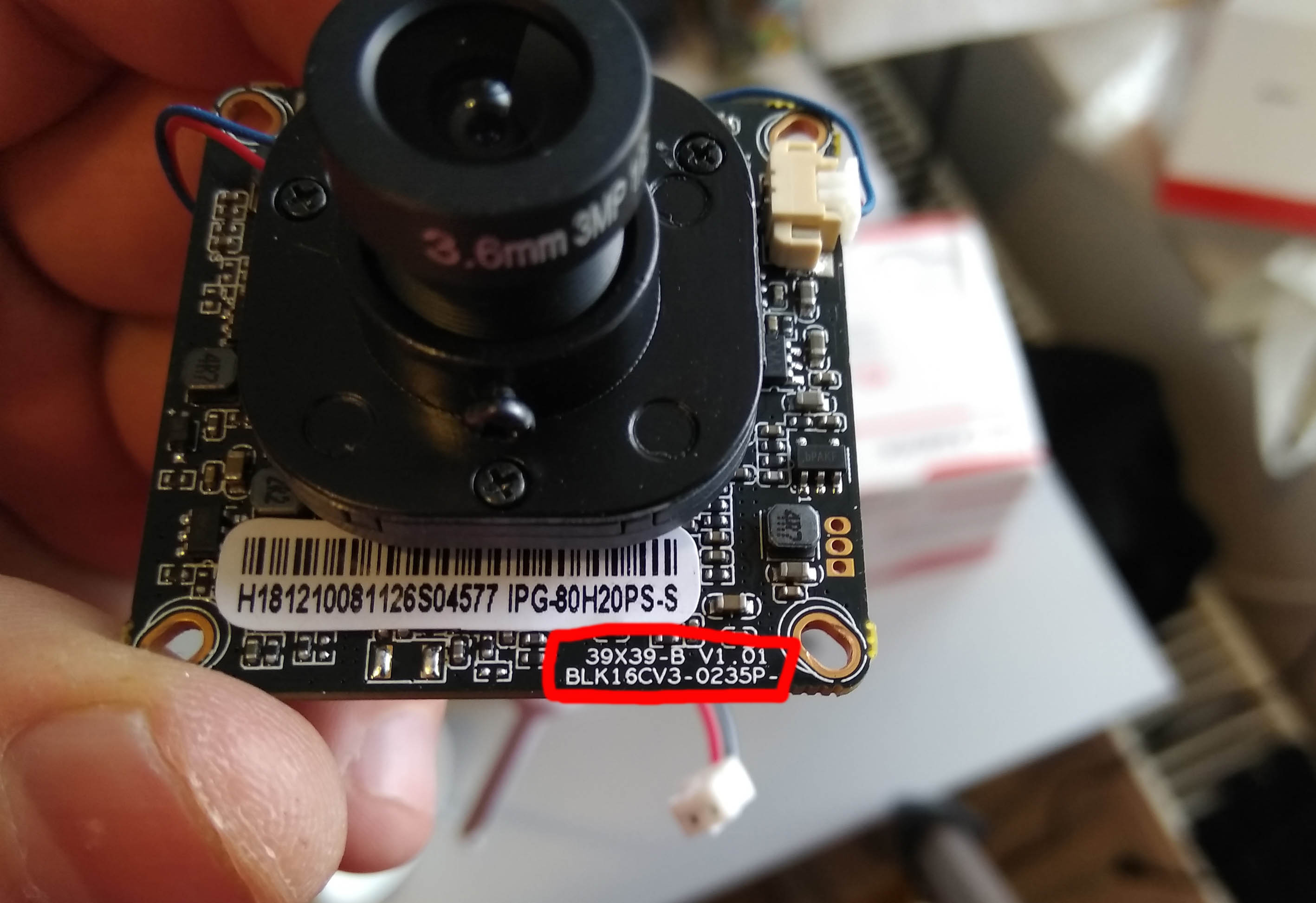

Друзья , что за матрицу мне прислал китаец вместо заявленной Сони 291 и можно ли ссылку на производителя , открыл спор , нужны доказательства

Можно было бы и поискать по названию. У вас IPG-80H20PS-S.vassiaboss писал(а):можно ли ссылку на производителя , открыл спор , нужны доказательства

Да спасибо я уже разобралсяSonya писал(а):Можно было бы и поискать по названию. У вас IPG-80H20PS-S.vassiaboss писал(а):можно ли ссылку на производителя , открыл спор , нужны доказательства
