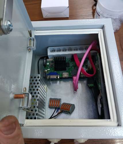

Вот не поверите, но конкретно с платой от регистратора, есть просто не оспоримый плюс.
Бывает людям приходится устанавливать регистратор в "неподходящем" месте и плата без корпуса нАААмного предпочтительнее чем с корпусом.
Например вот.

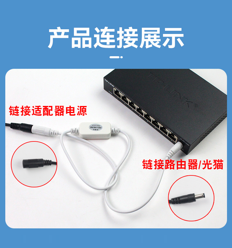

https://item.taobao.com/item.htm?id=681612958454
Штука для перезапуска оборудования. Каждые 24 часа на 5 секунд, по запросу могут сделать чаще/реже и до 30 сек отключение.
Дешево надежно и практично.

Рег это другое ))
Его смонтировал и больше не трогаешь, а к коммутатору кабели подключатся/отключаются, питание там идет со значительным током.
А вообще, учитывая компактность современных регистраторов жду реги с интерфейсами типа mSATA и другими компактными, SSD заметно подешевело, 1-2Тб стоит уже не космические деньги, зато такой рег можно разместить в корпус к камере среднего размера.
