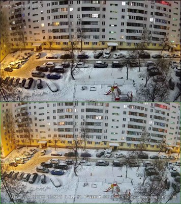

Для хорошей картинки ночью - нужно освещение, остальное полумеры.
Картинка ночью у 347 будет получше, но и она не супер при слабом освещении, и шум и фантомы, все будет.
Примеры записи могу, только камеры смотрят в разные места.

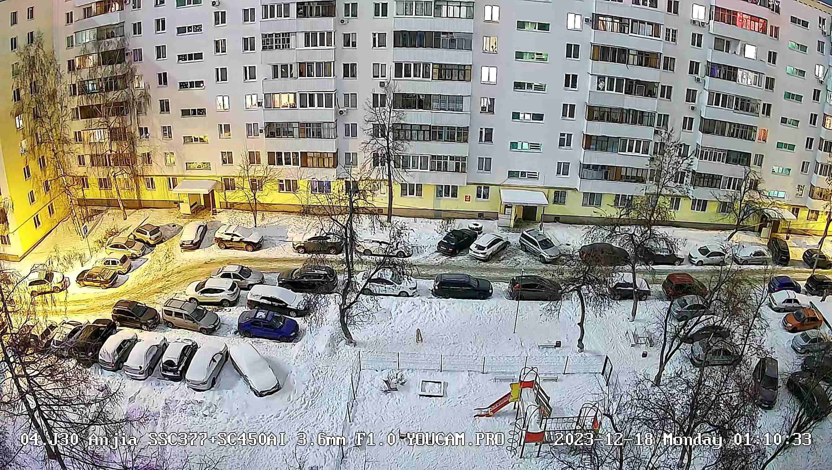

Ну как сказать... такие матрицы ставят только при постоянно цветной съемки и объективы для этого уже идут на кронштейне, но оптику на самом деле не так уж и просто найти. у меня модули на SC450AI с таким же размером матрицы. Интересно было бы их сравнить с 347.

SC450AI мне показался более чувствителен + 4мп и по деньгам не сильно больше 307.
