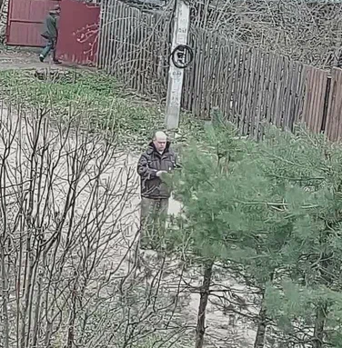

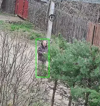

Добавил в пост на 4пда два кропа с этих камер днем. От матрицы 4Мп ожидал лучше читаемости лиц. А они практически одинаковы с 2Мп. Что удивляет больше всего.

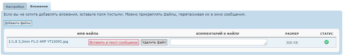

А все-таки, как картинки сюда вставлять? Поискал по форуму - разъяснений нет. Очень не хочется связываться с Радикалами и пр.
Только через них. Движок форума экономный, хранит только тексты сообщений, все мультимедиа подгружает со сторонних ресурсов.
Открываем вкладку "Вложения", добавляем файл, затем нажимаем на кнопку "Вставить в текс сообщения".

Рустам писал(а): ↑
13 май 2024, 12:40
Супер!
Продублирую здесь свой вопрос - почему читаемость лиц на матрице 4Мп 1/1.8, объектив 8мм, такая же, как на матрице 2Мп 1/2,8, объектив 6мм.

Сообщение 2Dem » 13 май 2024, 14:12
SergAG писал(а): ↑
13 май 2024, 13:06
Потому что вы сравниваете с включенными улучшалками. Сделайте скриншоты без всяких wdrов и прочего, вот по ним можно будет судить что и как.
