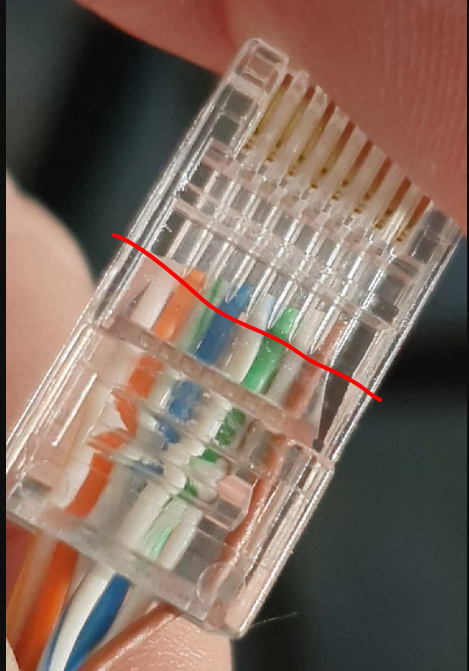

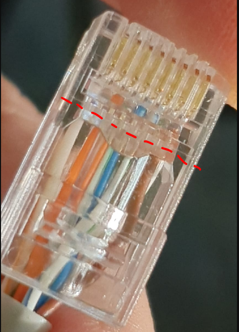

Принял как истину, решил для начала переобжать все что доступно. Случайно выяснил, что появились "проходные" коннекторы, где проводочки высовываются из коннектора и при обжатии обрезаются. Соответственно, купил кримпер с ножом и сами коннекторы. Начал тренироваться на огрызках кабеля - а не получается завести провода в нужные пазы! Потратил 10 минут на один, хотя в обычные коннекторы заходят правильно сходу.
Что оказалось (мало ли кому пригодится сей печальный опыт):
В обычных коннекторах направляющие пазы начинаются ближе к краю и они хорошо видны (сплошная линия). Да, проводочки должны быть короче (иначе оболочка в коннектор не зайдет), но этой длины хватает, чтобы, не отпуская плеть, завести их в направляющие и визуально проконтролировать порядок.
В проходных коннекторах мало того, что пазы начинаются дальше (пунктирная линия), их начало скрыто какой-то блямбой. Визуально видишь порядок не перед входом в направляющие, а когда они уже там. Дико неудобно.
И вот я думаю - это фича конкретной модели или они все такие. Так или иначе, этот пакетик пришлось выбросить.
Лежат у меня такие коннекторы давным давно в рабочем ящике)
Брал здесь, думаю пригодится кому-то:
https://aliexpress.ru/item/100500391084 ... 1132268070
Своеобразные конечно, может несовместимость по диаметрам жил у вас?

На обоих фото жилы изначально плохо разложены. Есть перехлесты, а это уже путь к плохому обжиму.
