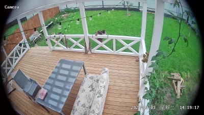

Купил модуль ssc377 imx450 кто нибудь подскажет где для него можно купить объект. С простым объективом 3.6мм показывает так:
https://aliexpress.ru/item/100500630195 ... 6687857676

Не торопись. У продавана указаны размеры, прикинь размеры в корпусе и поймешь. И еще, он M16 и у холдера между монтажными отверстиями 22мм.
Какой же тогда объектив на этот модуль ставить?

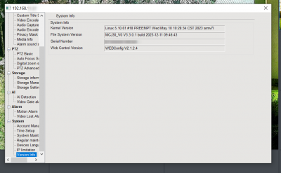

Прошивок камеры MC-J30? Это здесь обсуждалось, или описание функций надо искать где-то? По "Anjia MC-J30" мне вообще найти толком ничего не удается. Выводит все время на их сайт с двумя pdf.

http://anjvision.com:8021/firmware/onli ... /MCJ30_V0/ прошивки тут
Сам не проверял, но клиенту пишут, что все работает. Там сделали настройку детекции людей и машин с исключением статичных объектов, раньше и ХМ и анджи постоянно детектировали стоящие машины и кусты, которые похожи на людей, сейчас это вроде исправили.

Если честно, прошивка камер для меня тема неведомая. Сейчас попробовал поискать в инете, но там зоопарк разных манипуляций - от прошивки через смартфон до прямого подключения программатора к ногам камня. А как шить MC-J30, где можно посмотреть?
Через меню в LMS, что уж может быть проще?
Да блин... не найти. Это в этом меню рыть?
Если просто тыкать по меню, ничего страшного никогда не случится. Чуть выше есть пункт System Maint написано.
