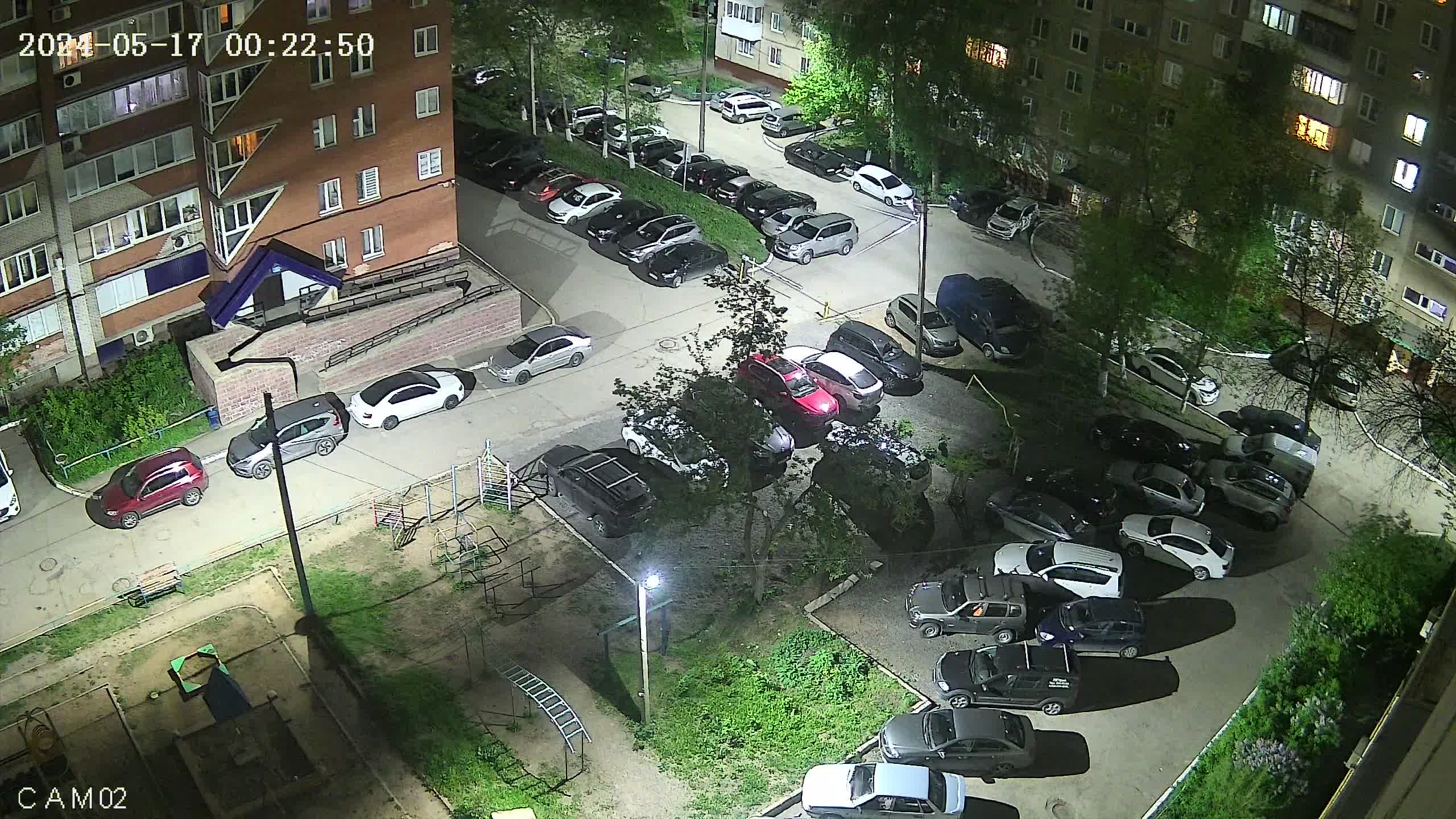

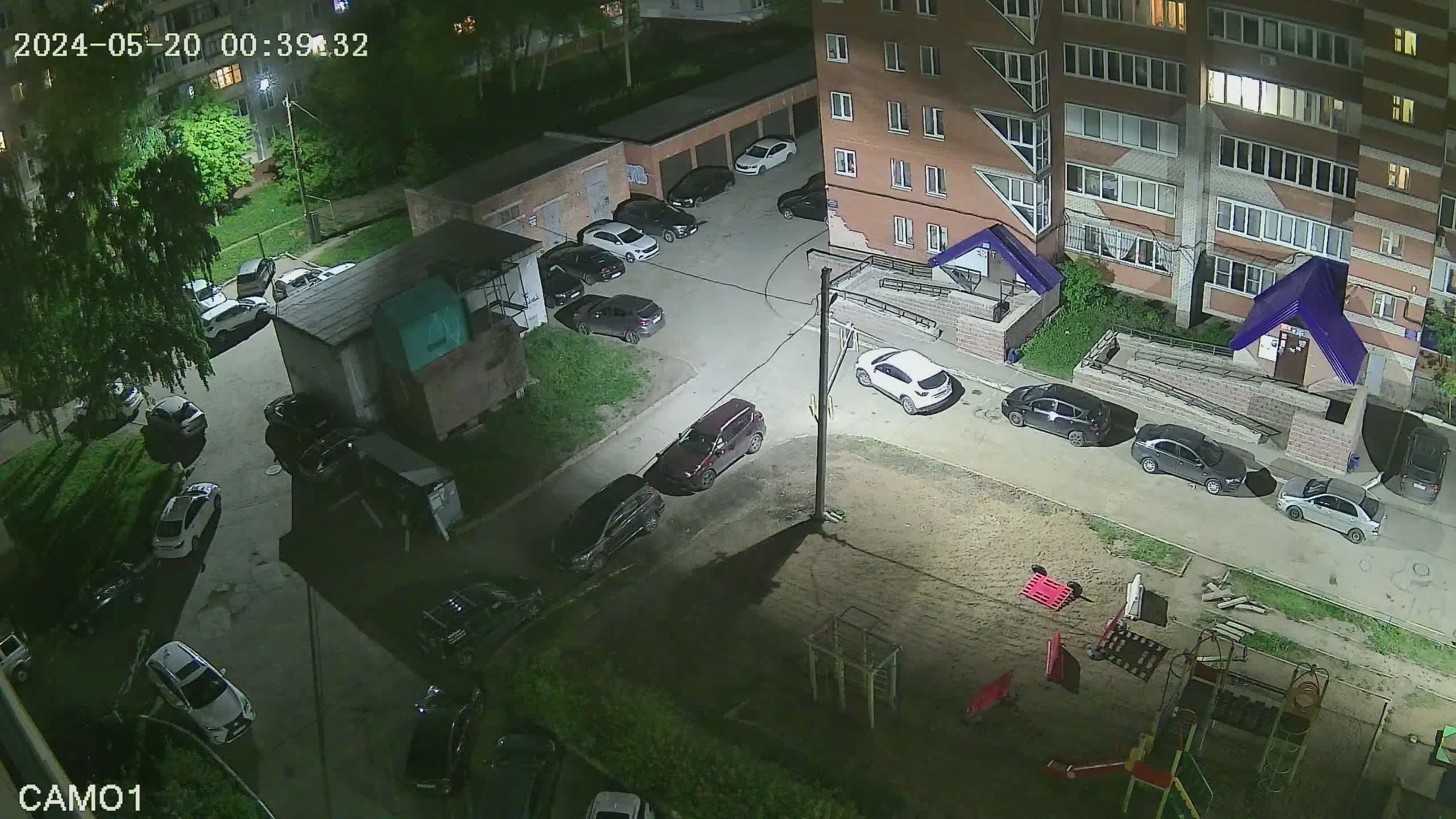

Вот фото с sc 401(N4) объектив F1.0; 4мм.

Спасибо за фото. Глядя на них ,кажется что для меня подходящий вариант.

Фото с модуля N4 сейчас их в продаже нету, про G4 лучше скажет KROOT, у меня их нет.
