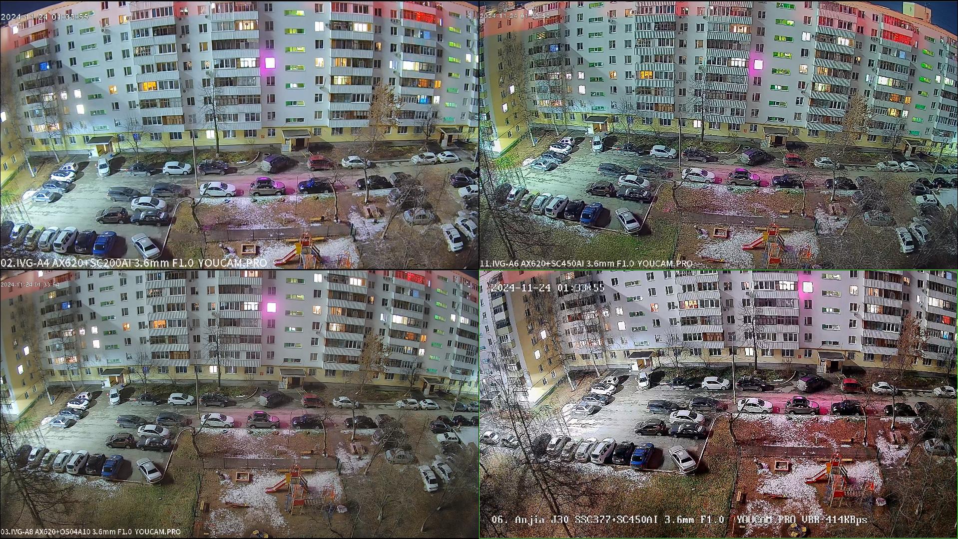

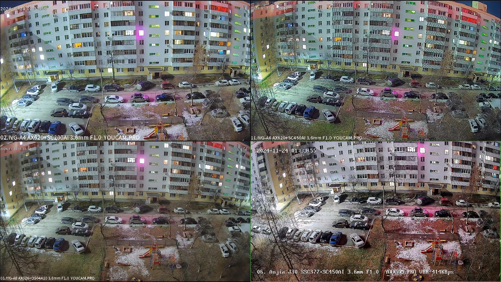

Сообщение kROOT » 23 ноя 2024, 23:44
Отключили фонари, вот сравнения всех новых модулей, у всех затвор=0
полтинник
Сообщения: 402
Сообщение полтинник » 24 ноя 2024, 00:22
23 ноя 2024, 23:44
А что значит "затвор=0"?
J30 как-то по картинке сосет люто
интересно, что у меня был муар и прочая дрянь на А4, и не был на А6 и А8, а тут наоборот - только на А4 его и нет. Смотрим на балконы напротив, диагонально-вертикально-полосатые, причем на каждом кадре по-разному
Я, кстати, не знаю, ставят ли на эти матрицы антиалиас фильтры. В цифрозеркалках есть такая тема. Если нет, отсутствие муара видимо связано с тем, что разрешение у линзы просто не дотягивает до разрешения матрицы.
