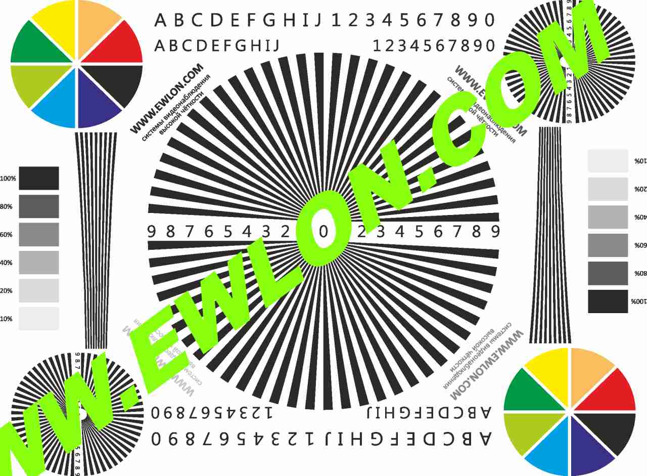

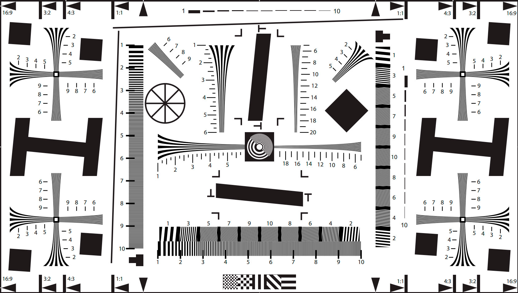

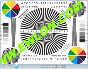

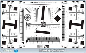

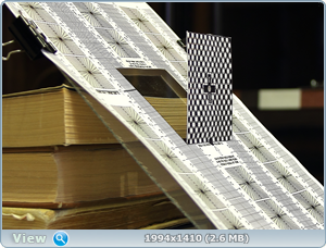

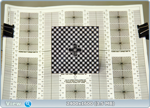

kROOT писал(а): Это самый лучший метод настройки фокуса, чем больше рядов полосок различимо, тем лучше фокус.
У меня только такие мишени есть
Изображение Изображение
Давно искал качественную мишень для настройки РЕЗКОСТИ, не поделитесь ?

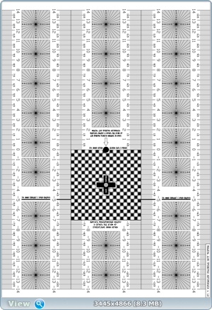

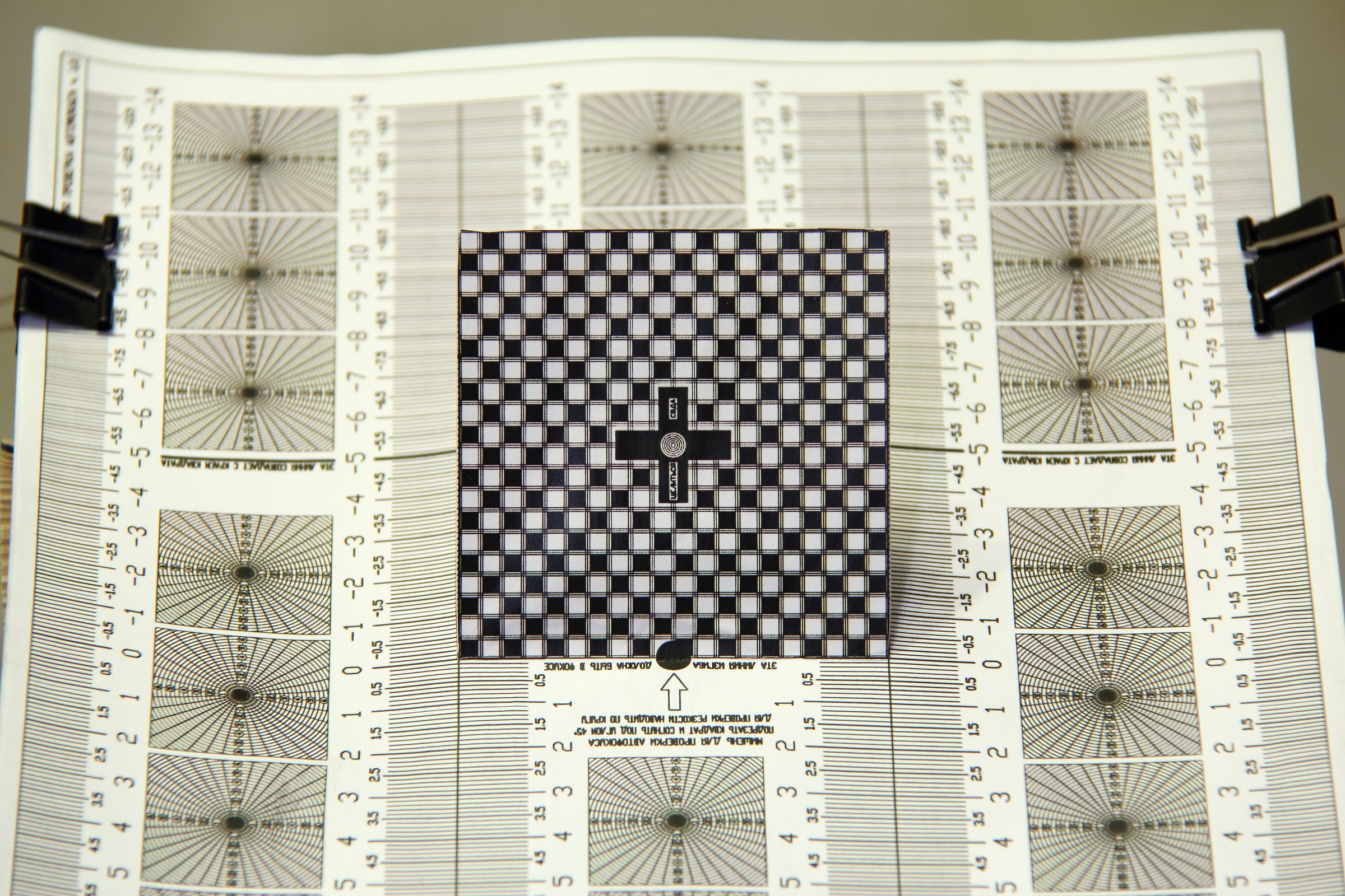

Вот еще одну нашел мишень для настройки резкости
diim
Сообщения: 235
Сообщение diim » 24 мар 2019, 11:50

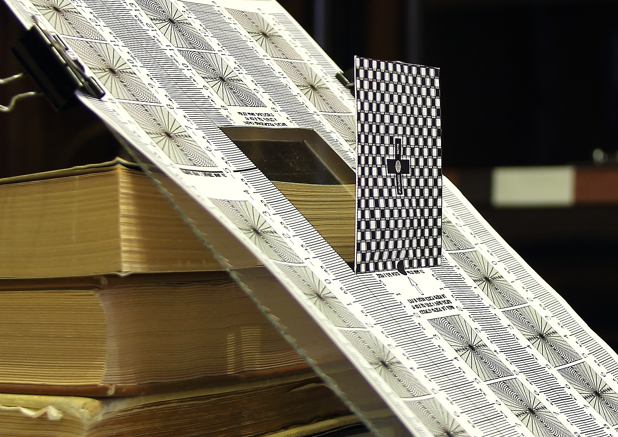

И вот что должно получится
