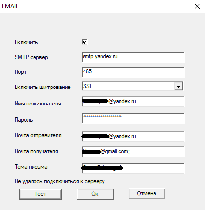

Подскажите, какой почтовый сервис удалось настроить для smtp? Yandex, Google, mail.ru или что-то другое?
А почему поле Пользователь пустое?
А зачем тебе мое имя пользователя?
и пароль лёгкий, одни звёздочки
Чтобы понять, нужно ли в конце вводить @yandex.ru
С 2021 года использовал mail.ru и всё было прекрасно. С 2024 или чуть раньше, письма перестали ухотить, а при тесте не удаётся подключиться к серверу. Яндекс тоже пробовал. Такое и на регистраторе и на камерах, с которых тестировал. Не думал, что у кого-то ещё работает.
У меня без яндекс ру.
Работает, в телегу фотки алярмов кидает. Если интересно, есть инструкция, не моя, поэтому принимайте как есть, без вопросов и претензий https://4pda.to/forum/index.php?showtop ... =126505421
