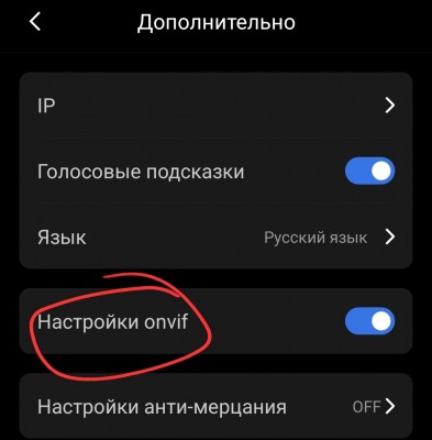

Sergey_SPb
Сообщения: 33
Зарегистрирован: 10 июл 2019, 11:55
Сообщение Sergey_SPb » 19 май 2025, 16:32
K2K писал(а):
19 май 2025, 15:29
Sergey_SPb камеры на V380 не факт что онвиф поддерживают.
Эти поддерживают.
