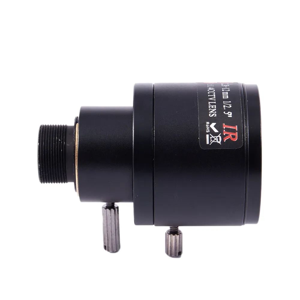

Подскажите пожалуйста, бывают ли объективы с фокусным расстоянием 10мм ? А то попадаются 8мм и 12мм. А мне бы посередине этого значения :)

Бывают "варифокальные 4-12" с переменным фокусным расстоянием от и до.
бывают с ручной регулировкой, бывают моторизованные.
https://www.ozon.ru/product/obektiv-hd- ... 826826010/
Сообщения: 845
Сообщение VitoTLT » 07 июн 2025, 13:04
Это я в курсе. А "фиксы" бывают?
