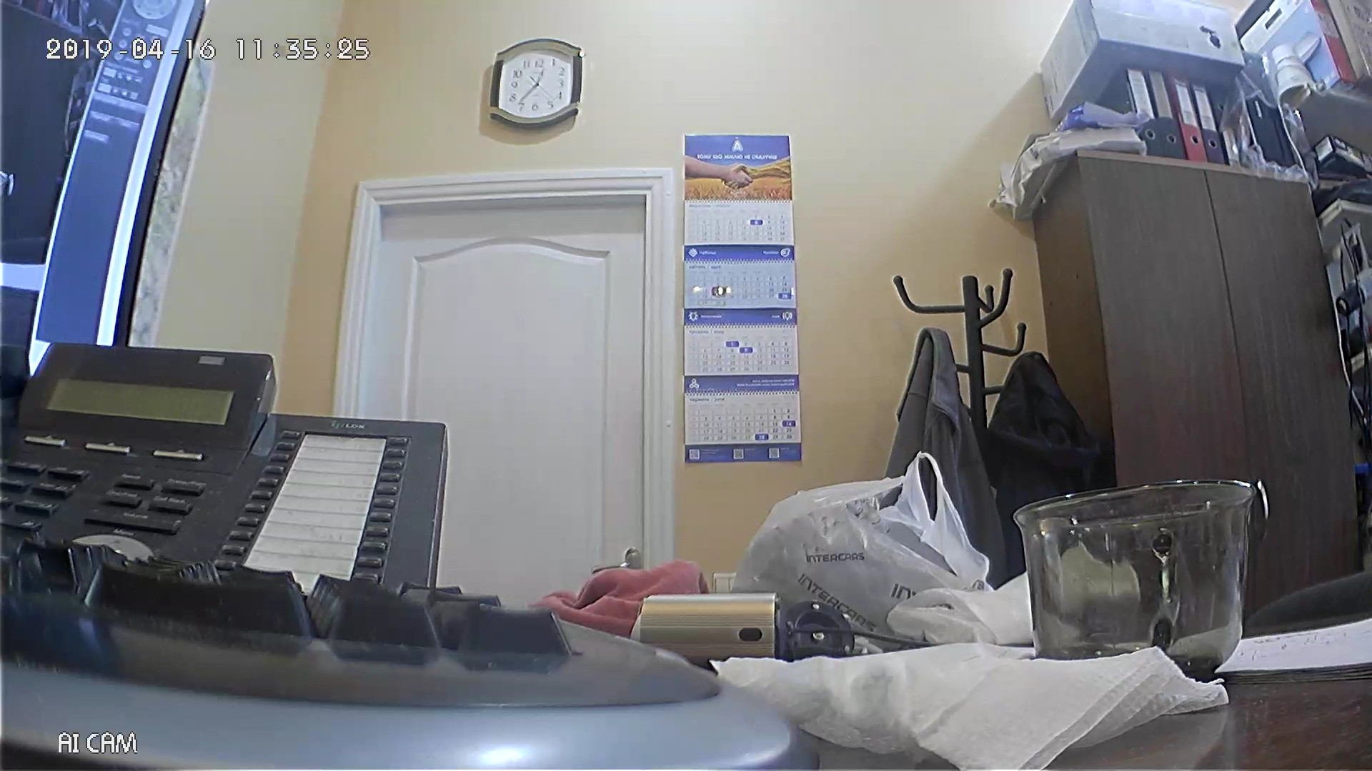

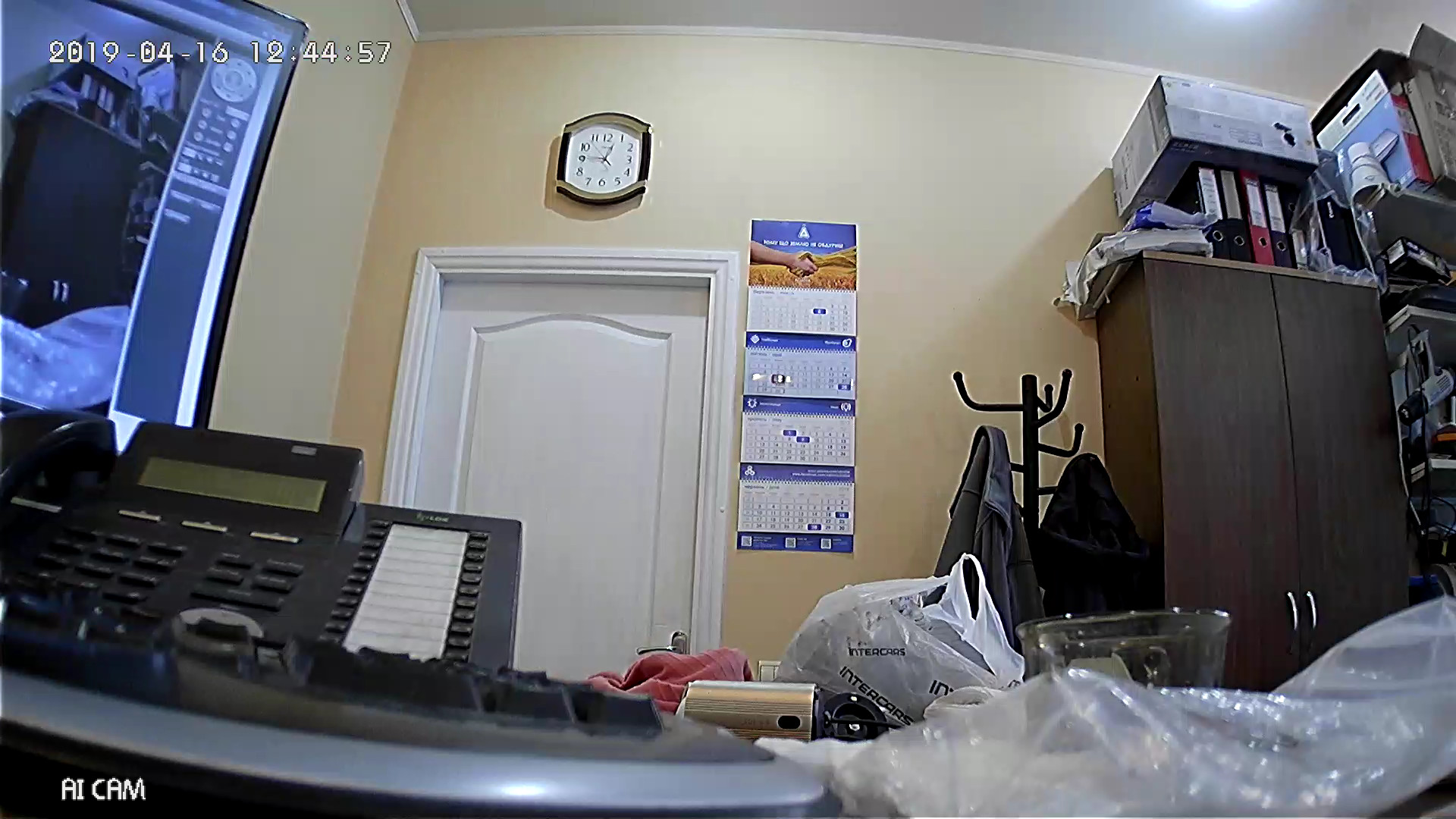

Выкладываю:
Первое фото CS 1/3 F1.2 4 mm, правда на нем не указано разрешение. Допускаем, что оно низкое.
Поэтому второе фото - M12, 3.6 mm, 3 Mp

Сообщение Sonya » 16 апр 2019, 13:32
Зигзаг писал(а):Первое фото CS 1/3 F1.2 4 mm, правда на нем не указано разрешение. Допускаем, что оно низкое.
Ну явно видно, что первый объектив не даёт нужной резкости. Скорее всего, он вообще от аналоговой камеры.

Сообщение Зигзаг » 16 апр 2019, 14:04
Да, похоже.
Но второй объектив который точно 3 Мп 3,6 мм показывает точно так же как и на вчерашних фото.
