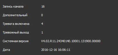

Рег 16 каналов, не могу определить платформу

по коду 0140 это
AHB7008T-MH-V2

Спасибо... но смущает что вместо нулей впереди "2434"

Нормальная прошивка для ХМ для платы AHB700XT8-3521A-NH-V1_01, прошивка 4.02.R11.24340140 HY_LSX_AHB7008T-MH-V2
