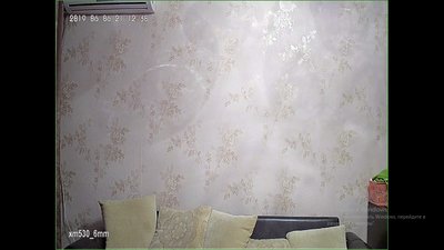

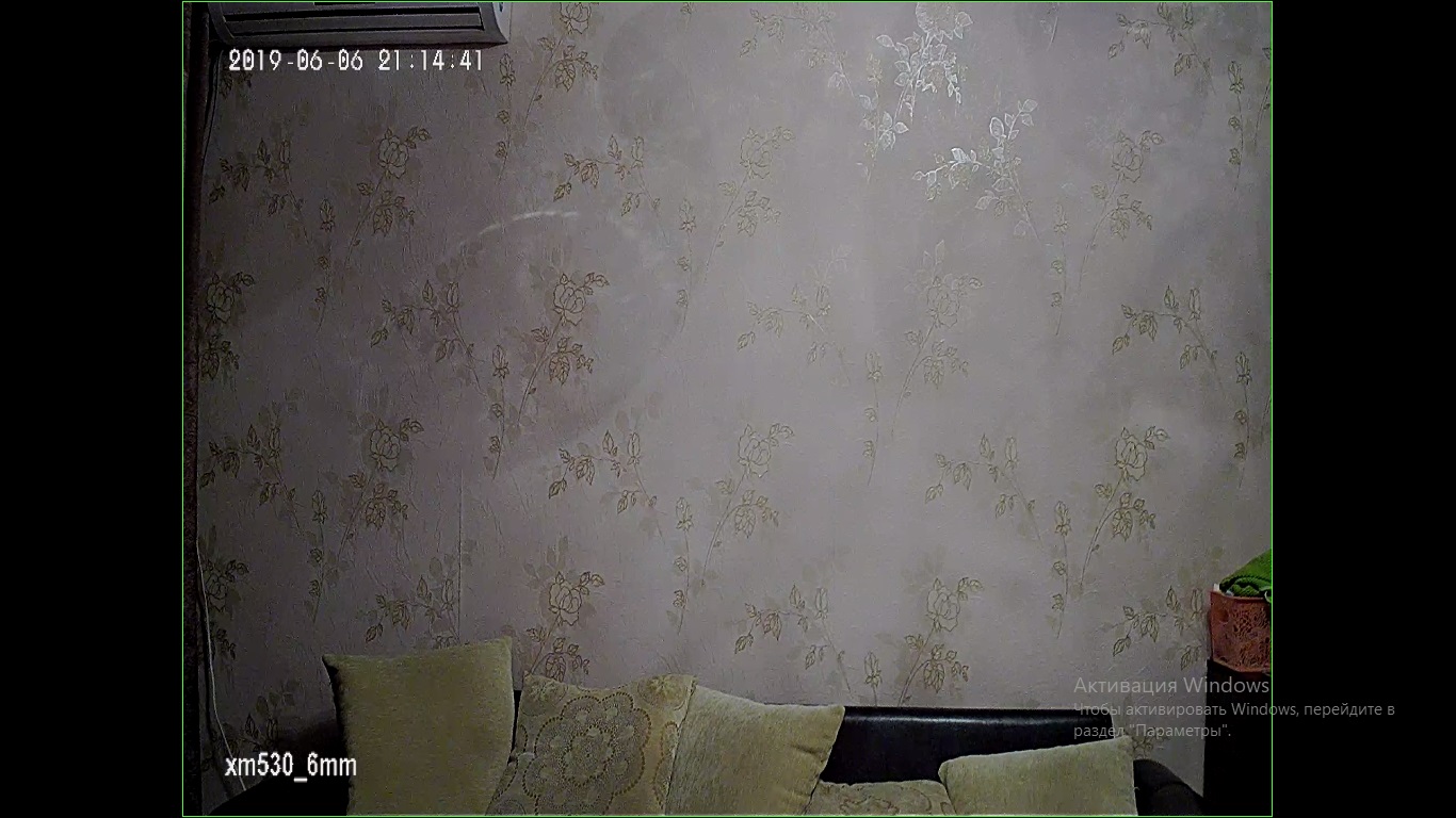

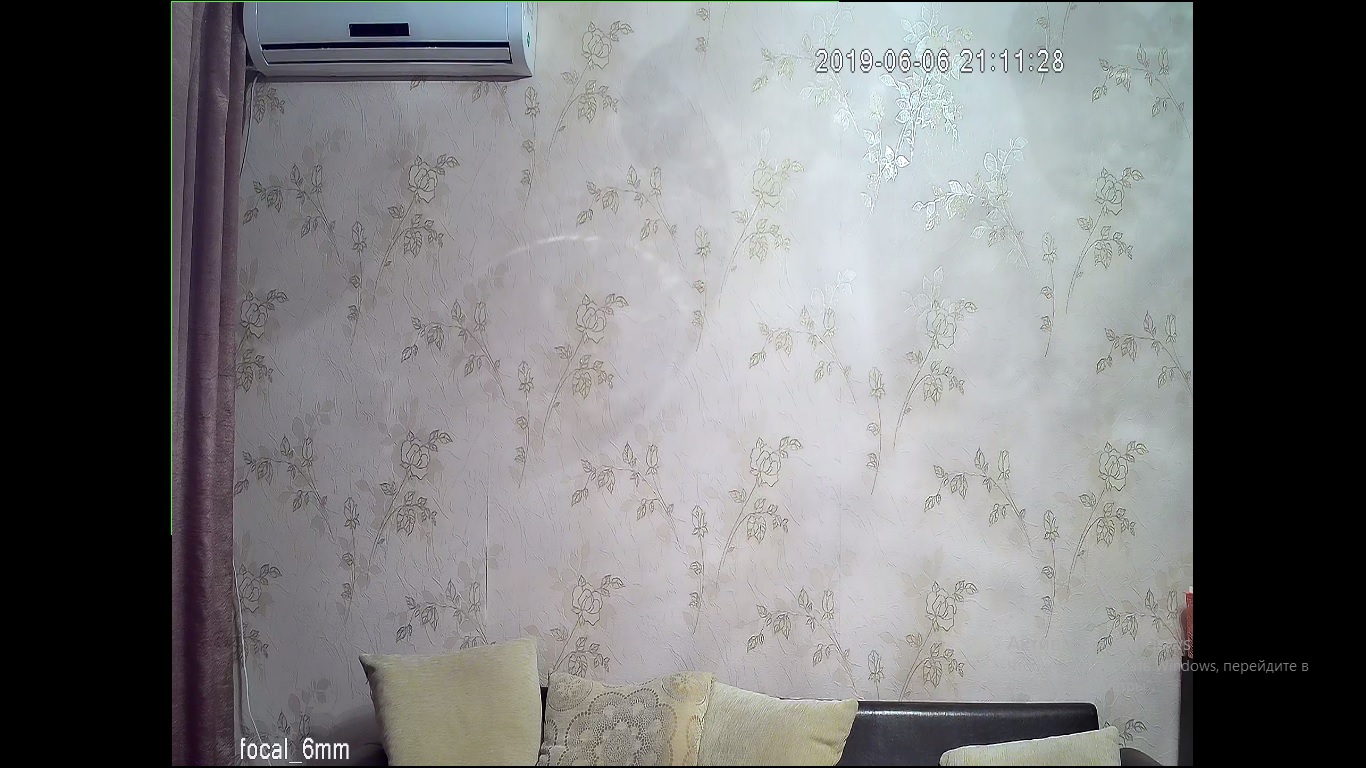

Имеется две ip камеры. Одна hi3516 e100 mx307, вторая xm530ai imx307. Настройки камер идентичные. Включены BLC и DWDR, все остальное отключено. Картинка на hi3516 светлая, без шумов. на xm530 картинка темная и присутствует шум. Если на xm530 включить AGC, то по освещенности картинки с камер начинают практически совпадать, но при этом шум как был, так и остается. Если на камере отключить вообще все "улучшалки", то шума практически не остается, но и качество картинки в переходах свет-тень и т.п. местах оставляет желать лучшего и картинка становится темной.
Есть еще объектив приобретенный у китайцев отдельно с заявленной светосилой F1.2 (Fulekan). Пробовал его ставить вместо стоковых на данные камеры. Ожидал большего честно сказать. Hi3516 со стоковым объективом с темнотой справляется много лучше чем XM530 с данным объективом. Еще при установке объектива не могу настроить фокус - такое ощущение, что объектив надо вкрутить еще примерно на 1/3 оборота в держатель, хотя он уже закручен до предела. Можно с этим как-то бороться как с качеством изображения так и с объективом, или надо принять как должное и смириться?
Буду рад любым комментариям и помощи.
Прикладываю скриншоты с web интерфейса камер. Скриншоты сделаны в квартире при искусственном освещении 1 лампа G9 20W, на улице сумерки, окно частично закрыто шторой.

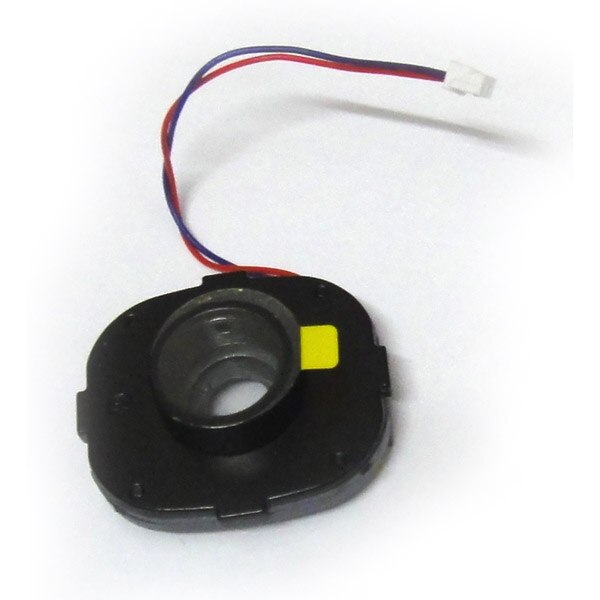

Можно конечно. Просто замените холдер (держатель объектива) на более высокий. Или просто и сердито - вырежьте прокладку под холдер толщиной 1-2 мм.
А вот по объективу F1.2 у продавца Fulekan выскажусь Объектив неплохой. Метал. По светосиле отличный. То есть для 307 матрицы самый раз. Продавец ну ооочень адекватный ( по крайней мере при работе со мной и моими заказами). А то что Вам на модуле "сток" объектив попался нормальный скорее исключение чем норма. Есть и F1.2 коротыши. Обычно на сток (мне так попадается) тулят 2.0 - 2.4.

Холдер с ir-cut, подъем всего холдера мне кажется не решит проблему. Объектив по ощущениям наоборот необходимо чуть ближе к матрице опустить. А если заменить холдер и поставить без ir-cut и объектив без фильтра - то картинка уйдет в сиренево-розовые тона, верно?

Ориентироваться на яркость картинки с разных модулей не совсем корректно, яркость картинки в любом случае результат программной обработки и какая там по умолчанию степень "просветления" не так уж важно, тем более при использовании WDR и BLC.
Можно попытаться приблизиться к "чистой" картинке с матрицы, отключив все фичи - WDR, BLC, AGC и самое существенное - Exposure (выдержка, ставим ручную, одинаковую), но и это не гарантия. Отключение всех фич позволяет корректно сравнить разные объективы на одной матрице - тут вы отлично увидите насколько ярче светосильный чем стоковый.
По шумам xm530ai imx307 - обновление прошивки (на 14.05.2019) улучшило ситуацию, ждем еще. NTLevel неплохо давит шумы, увеличения шлейфов не заметил, в отличие от других модулей.

Есть фото со вкрученным объективом? Посмотреть чем уперся.
С M12 обычно использую такие держатели:

Выглядит это именно так как у Вас на фотографии, только держатель с ir-cut. Уперся он я так понимаю в него (в ir cut). Как это в живую выглядит сфотографировать смогу либо на выходных либо в понедельник. Сам ir-cut вот такой
Re: XM530 vs Hi3516 e100 imx307 Нужны советы.
Посмотрите внимательно, что именно мешает вкручивать объектив глубже. Может мусор какой на резьбе или винт-фиксатор (устранить), или наружный бортик (подрезать/сточить на держателе). Если торец объектива в "дно" держателя - можно и его чутка подточить на наждачке. Оптику обязательно заклеиваем перед подточкой.

Попробовал отключить все улучшалки и поставить ручную выдержку 1/50. Объектив на xm530 оказался действительно намного хуже по светосиле нежели стоят в Hi3516. На выдержке 1/250 просто черный квадрат, на Hi3516 присутствует темная картинка. Соответственно вопрос по яркости картинки снимается. Спасибо за помощь.
Остался лишь вопрос по замене объектива на светосильный и его правильной фокусировки.
