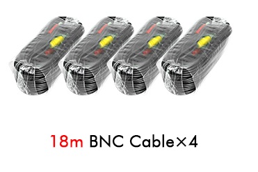

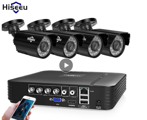

Приобрел на Алиэкспресс комплект видеонаблюдения из регистратора, 4-х видеокамер и кучкой разных проводов Hiseeu. Так вот, что интересно, при первичной проверке все нормально. Установил одну камеру под крышей дома, подкинул кабель, который шел в комплекте (он около 18 метров) и почему-то изображения нет. Эксперементальным путем выяснил, что смотанный кабель выдает изображение, а после разматывания изображение пропадает. Сначала подумал, что какой-то кабель плохой и контакт отваливается. Купил BNC кабель получше 30 метров, подсоединил смотанным тоже все пашет, размотал по полу вроде норм, но потом начали появляться помехи и изображение снова пропало, тут же беру подымаю эту всю копну провода над полом и изображение появляется. Как я понял из-за сильных помех срабатывает какая-то защита или еще что-то и изображение пропадает.
Собственно как мне быть? Нужно заземлять? Если да, то что: камеры или регистратор или и то и то? Или использовать кабеля покороче? Или использовать совершенно другой вид кабеля (например коаксиальный, как для TV антенн, а для питания вообще другой или вообще протянуть витую пару?)

Проверяй контакты, при этом имей ввиду, сигнал АНД появляется не сразу на изображении, поэтому может быть впечатление о полном отсутствии сигнала.
АНД вообще четко работает при длине указанного кабеля и что проверено четко работает при длине 200 метров антенного кабеля.
От помех, сигнал АНД запросто может пропадать, но тут врятли такая ситуация.
А для питания хотя-бы ШВВПху.

Проверяй контакты
Сначала думал, что контакт плохой, на новом кабеле запаял все, прозвонил, все ок с контактом, но сигнал пропадает как и на китайском...

в регистраторе и камерах прозвони наружные контакты BNC на минус питания. попадалось пару раз, что они небыли связаны с общим минусом питания, из-за этого любые наводки перекрывали сигнал и картинка пропадала
На минус питания регистратора? Или камеры? Или и там и там?
Я честно говоря, об этом не знал... Вообще первый раз монтирую систему видеонаблюдения. Знаю, что куда подключать и на коротких проводах таких проблем ни разу не возникало, когда просто тестил.

А или прозвонить непосредственно наружний контакт BNC например камеры с ее же минусом питания?

На минус питания регистратора И камеры

прозвонить непосредственно наружний контакт BNC с минусом питания?

наружний контакт BNC это экран коаксиального кабеля, он должен иметь хороший контакт как с гнездом/штекером, так и с минусом передающего и принимающего устройства.

Прозвонил на камерах и регистраторе выходы BNC c минусом на их гнездах, все прозванивается, контакт есть. Может ли проблема быть из-за того, что регистратор питается от одного блока питания 12в, а камера от другого, получается минус камеры с минусом регистратора может как-то не дружат...

В общем, подключил всю эту требуху к другому регистратору и все работает нормально. Походу мой регистратор как-то криво определяет тип камеры, камеры AHD, но рег думает, что XVI, когда кабель смотан, то вроде он их определяет, потом при разматывании идут помехи и он пишет, что они XVI. Вот описал всю эту ситуацию китайцу и попросил у него прошивку на камеры и регистратор, пока жду ответа...
