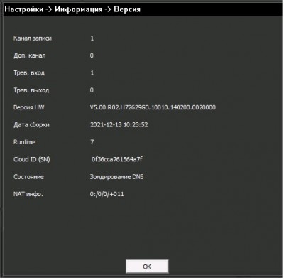

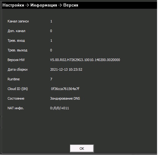

Добрый день, приобрел две камеры Techage TA-XM-608GP-AI-30
Регистратор NBD8004R-PL не видит с них картинки, сами камеры цепляются и управляются с регистратора.
Если вывести только одну камеру - изображение появляется на несколько секунд, затем черный экран. В режиме мультипросмотра - только черный экран. Звук - есть,запись тоже работает т.е. проблема с видеопотоком...
Через CMS основной поток - работает, дополнительный - так же черный экран, пробовал даже через VLC - нет картинки с доп.потока хоть убей...
Настройки пробовал все - ничего не помогает
Подскажите в чем может быть проблема ? Если бы только на регистратор картинка не выводилась, но и на ПК тоже не пашет....
Прошивки тоже не найду - маркировка странная

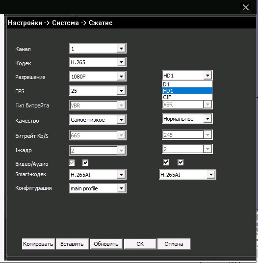

Если в 264 кодек камеру перевести, так же будет? Доппоток лучше в D1 поставить.
У меня чуть другая прошивка, но последняя https://download.xm030.cn/d/MDAwMDAyMjE=
В камере можно выбрать только H.265 и H.265x, D1 на доп.потоке ставил - ничего не меняется
Я так понимаю H.265x - это и есть 264 кодек, т.к. если посмотреть информацию о кодеке через VLС - то там пишет 264
Если выставляю на H.265 - то на основном потоке VLC видит 265, а на дополнительном - 264 кодек..

в вашем скриншоте HW - 3 символа, у вас это 9G3
(поменяйте пароль на камере :) так как вы в общий доступ выложили секретную ссылку в облако)
модуль можно определить программой IPCam_DMS
если подключиться камерой через приложение icsee, то там есть возможность online обновления
даже вроде через WEB морду камеры можно online обновиться, если есть новая
если камера PTZ то лучше не делать так, может перестать двигаться, хотя я уже много раз так обновлялся и норм
