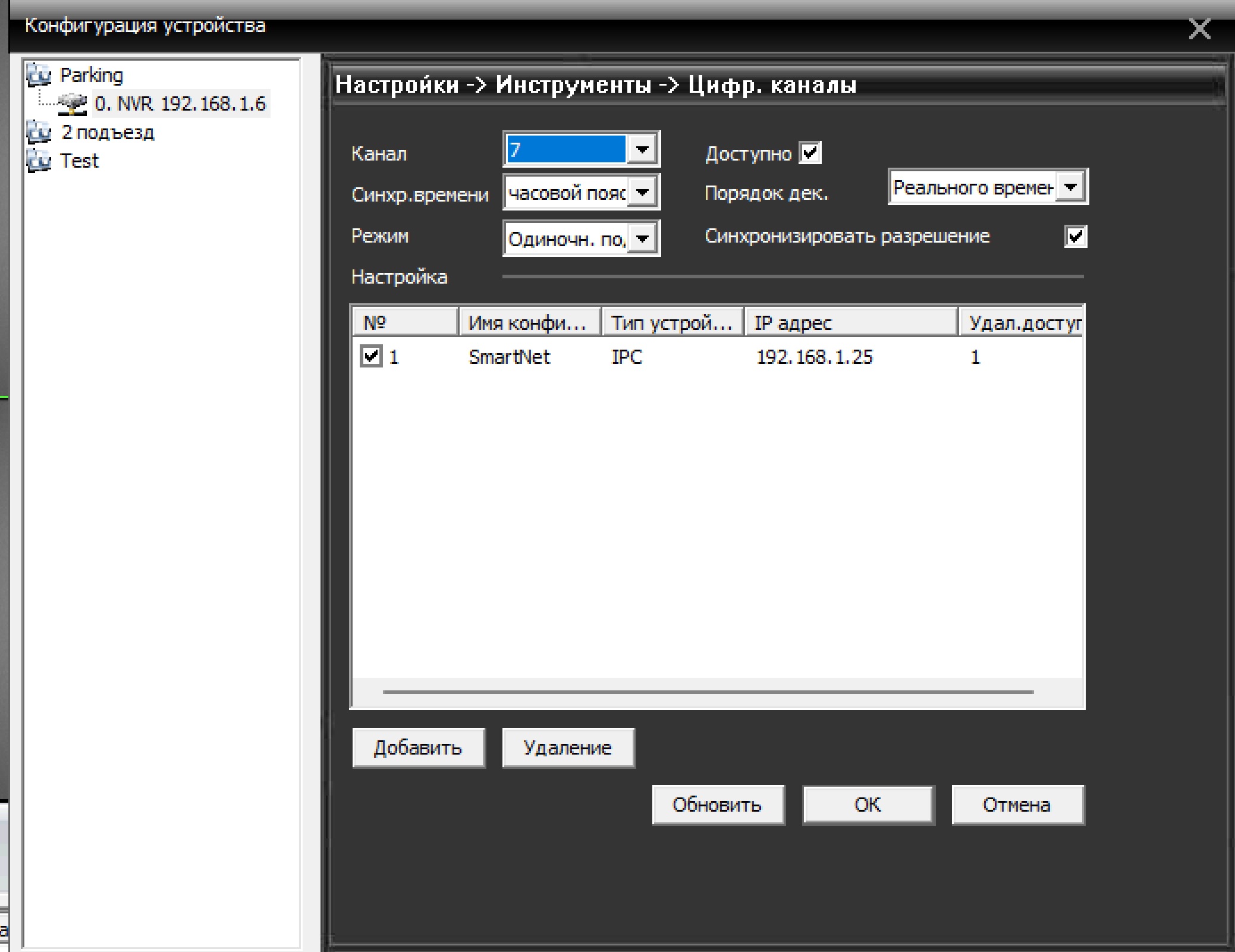

Здравствуйте. Приобрёл новый регистратор от XM 16x4K и столкнулся с проблемой, что регистратор может самостоятельно принять решение, что ему больше не нужна камера с заданным IP и он выбирает другую (с другим IP). При этом называет новую камеру автоматически SmartNet.
На старом видеорегистраторе от XM (8х4M) такой проблемы не было. Подскажите пожалуйста, с чем может быть связано? Регистратор к интернету не подключён (доступ заблокирован файрволом роутера), облако отключено.
Вот здесь вот выставлял вчера 192.168.1.47, а утром обнаружил уже 192.168.1.25

Благодарю Вас! Это помогло...
Вот китайцы... умудряются добавлять пункты меню, недоступные из сетевого интерфейса. Геморроя добавляют...
