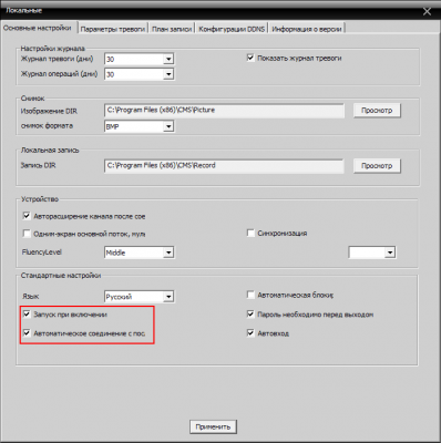

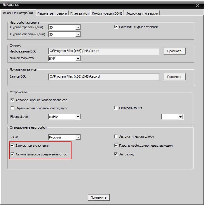

Это еще почему? Достаточно всего-лишь пару галочек в настройках поставить:
Но ИМХО проще будет поставить бабулькам еще один рег/плату без диска, как уже выше отметили.
