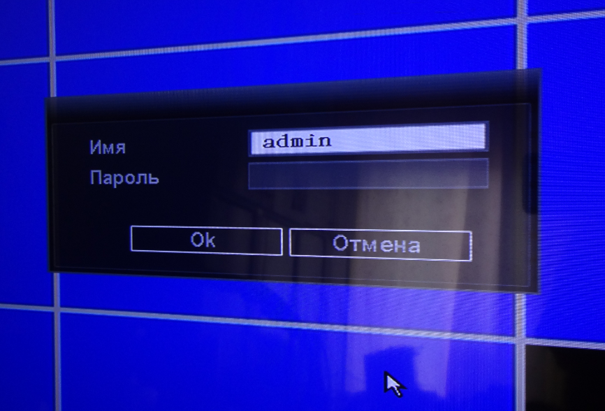

Приветствую!

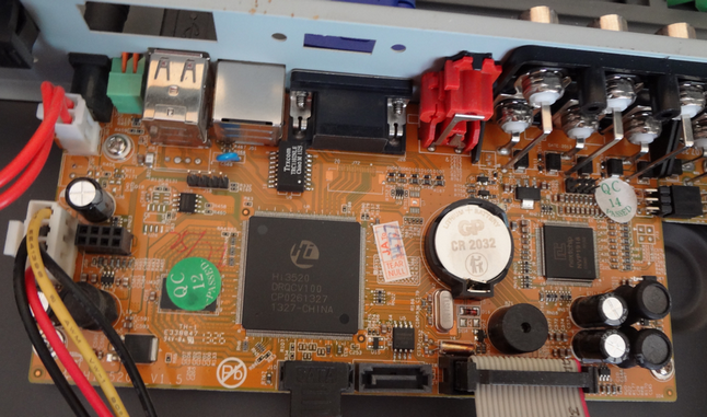

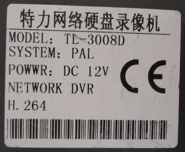

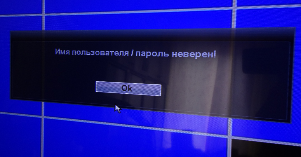

Собственно подарили данный видеорегистратор. Рабочий, но при вход в меню требует пароль. Логин изначально пишет admin, попробовал так же ввести admin, нет. пишет не верно.. Инфы по модели и пошивки не нашёл. Может кто имеет такую, что там должно быть по умолчанию, возможно цифры? И есть ли лимит на ввод ? На материнке имеется надпись HI3520 V1.5
Можно ли в прошивки удалить пароль, и считается ли она прогером?

Вы бы фотку с монитора или веб-морду выложили.

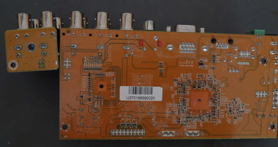

Открутите плату от металлического шасси .На обороте платы есть опознавательные знаки
Была такая же история, перебирал разные очевидные пароли, а в итоге оказалось пароль вообще не задан и надо нажать ОК при пустом поле пароля. :D
Вы мой спаситель! Помогло :D Тему пока не буду закрывать, может ещё какие будут вопросы пока полностью не разберусь..
