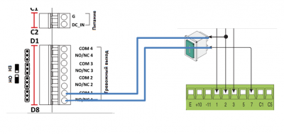

Автоматические дорожные шлагбаумы G6000 c платой управления ZL 38, в связке используется контроллер СКУД hikvision ds 2804.
C платы управления, с контактов устройств управления, куда подключается кнопка, коммутирую провод с контроллером СКУД на контакты аварийного выхода.
Через программу IVMS-4200 пробовал прописать сценарий для управления шлагбаумами. Контроль Доступа-Настройка связи-Добавить_Тип связи_Тип события- дверь_ ЦЕЛЬ ПРИВЯЗКИ –выход тревоги- далее выбираю дверь 1(шлагбаум 1) все это применяю.
Пробовал переставлять джемпера и NC-NO реле не срабатывает.

Начни по порядку, сначала добейся замыкания реле контроллера допустим от кнопки запроса на выход. И собственно почему используешь тревожный выход, а не реле замка? И зачем ваще в этой связке контроллер скуд?

По поводу тревожного выхода,- тут все просто поддержка CAME и Hikvision в один голос твердят, что именно туда и надо коммутировать. Но толком так и не поясняют, почему у меня программного не выходит. Я все таки думаю подключить , как Вы и сказали к реле замка COM NO и далее настроить скрипт Trassir. Что ж будем пробовать, по выполнению отпишусь!
