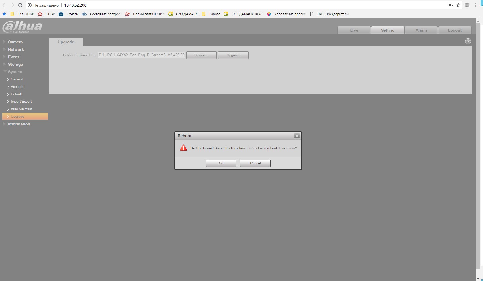

Re: Dahua DH-IPC-HFW4431R-Z
Что то не позволяет обновить. Пробовал обновлять через Chrome и через ConfigTool от Dahua. Скрины обновления через ConfigTool не сделал
прошивка 2017 года имеет цифровую подпись, 2016 нет, откатить через стандартные инструменты не получится.
Сделайте сброс к дефолту, смените коммутатор или БП, явно проблемы с питанием при включении подсветки...

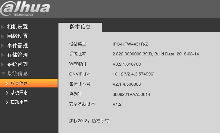

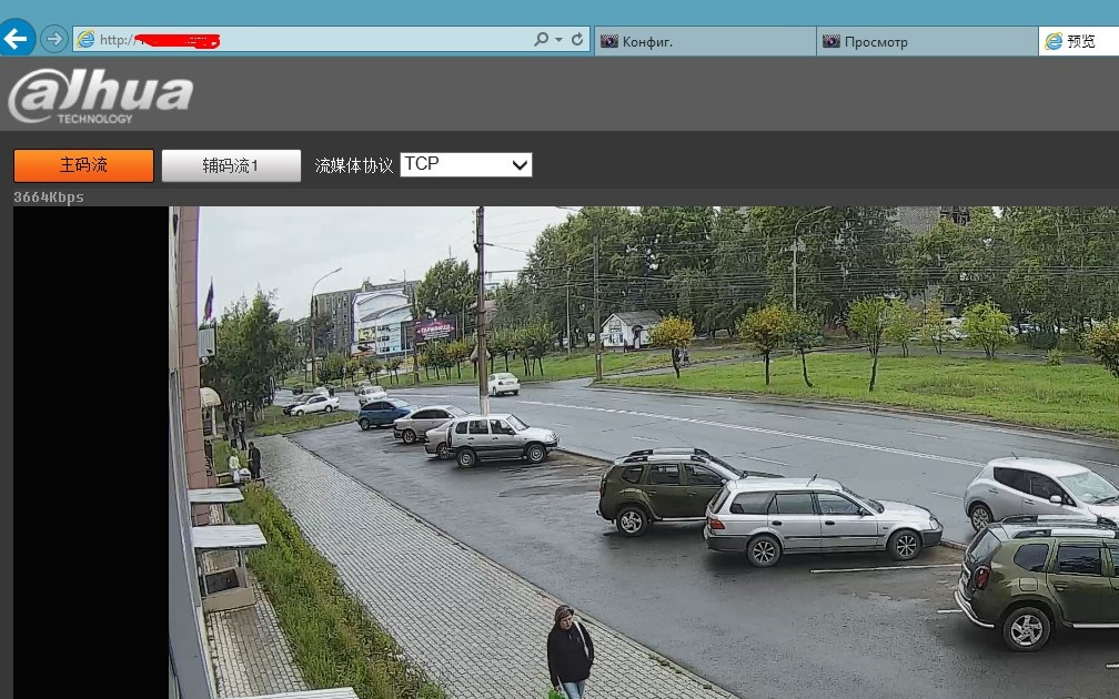

После установки последней китайской прошивки видеорегистратор видит камеру, но изображение с нее не показывает, настройки камеры с регистратора тоже поменять не дает. В браузере и в ConfigTool настройки камеры можно менять и видео показывает. Заметил в настройках камеры, что меню в одном месте поменялось. Видимо структура информации в камере не соответствует структуре в регистраторе. Теперь необходимо установить прошивку камеры 2016 года
Как это можно сделать? Через ConfigTool и браузер не обновляет
