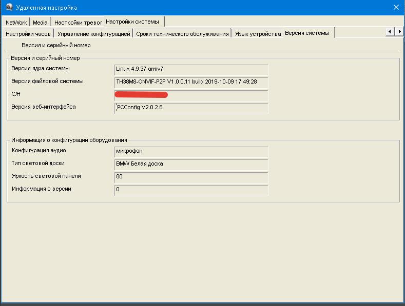

У меня то задача тупо включать прожектор ночью. А вот по этому алгоритму боюсь может только хуже быть, допустим идет человек мимо камеры, которая снимает в чб, включается прожектор, меняются условия освещения, переключается фильтр, перенастраивается камера, за это время человек проходит мимо и в это время ничего не видно.
Ситонг сейчас настраиваю, интересная инфа в настройках, показывает что микрофон подключен и говорит что световая подсветка тоже подключена, яркость тоже как то вычисляет.
Внутри камеры еще модем с роутером, будет шлюз. Завтра повешу, посмотрим как освещает.
Так прожектор с фотосенсором, не?
А для управления от камеры я так понял другой режим надо включать.
3, intelligent variable light mode
The program name begins with FixWarmL
The color picture is displayed during the day, and the soft light at night controls the warm light to fill the environment according to the brightness of the picture object, ensuring the all-weather full color monitoring effect.
Ну, сценарии разные бывают.
тама PWM выход. Должен и управлять яркостью. А у ХМ не работает нихрена кроме дневной картинки.

В том то и дело, что платы белых подсветок идут без фоторезистора. В предыдущей камере просто обычную плату поставил, которая давала сигнал на прожектор.
Вот кстати снапшот с той камеры, правда доппоток, связь была совсем никакая, невозможно было основной вытянуть. Это 307+ев200. Вот туда поставлю новую камеру, но надо пониже. Ехать туда далеко, почти час.

Да, все нормально работает. Поставил камеру на ситонге, внутри еще роутер NEXX3020 и модем разблокированный на симке йота-смартфон. Скорость отличная, модуль корректно подсветку включает, света хватает от 4 диодов.
