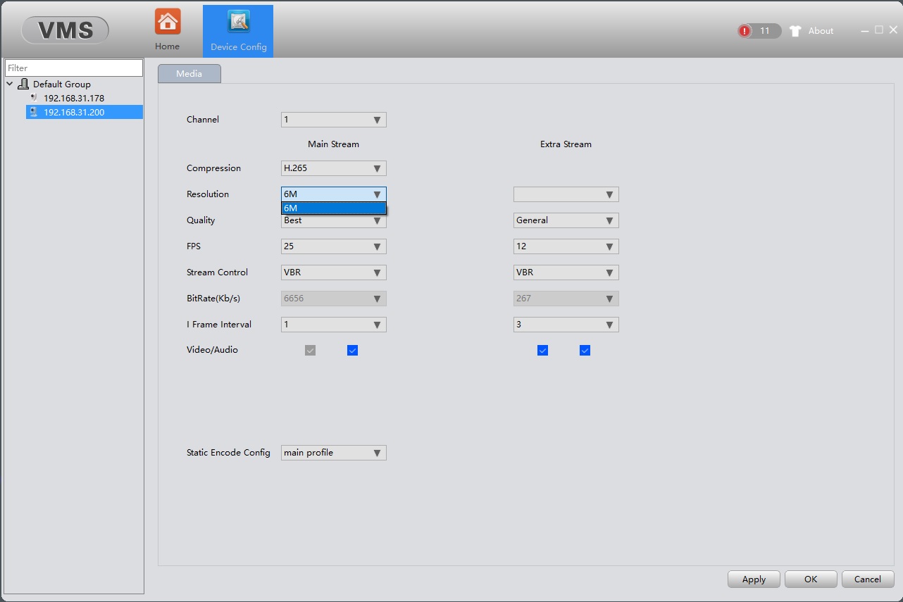

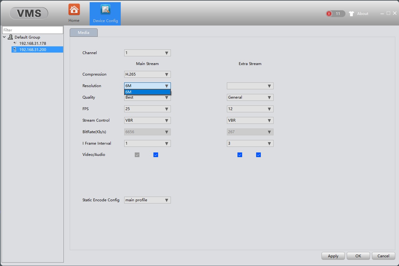

по факту прислал продаван 6MP
В отзывах все расхваливают, но ни кто не выложил скрин что камера 6MP.
Будьте внимательны.

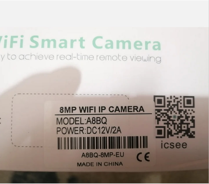

китайская математика. два сенсора, один 2MP, второй 6MP, хотя в описании написано 4+4=8MP, или 2+2=4MP. у китайцев так принято.
мне приходила вроде 8MP, 4+4, но по факту 10MP, 4+6. прожила месяц и в помойку.
