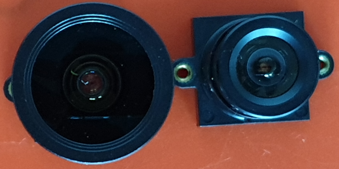

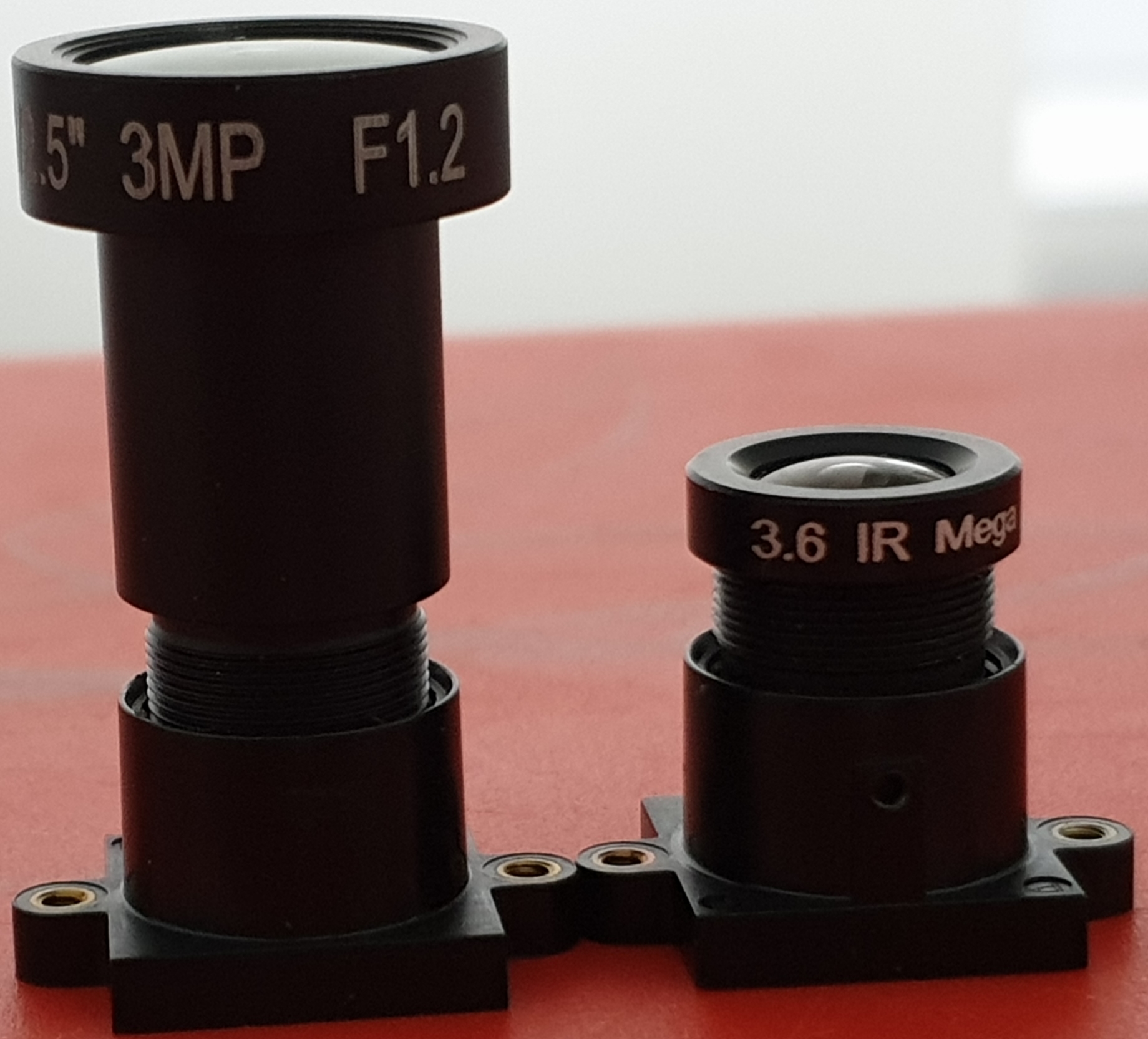

Протестированы еще два обьектива, светосильный и ширпотреб, для контроля условий брался один обьектив из прошлого теста.
1. F1.2, f4мм, 12мм резьба, металл - 80 попугаев.
2. F??, f8мм, 12 мм резьба, пластик - 31 попугай. Вероятно F3или хуже.

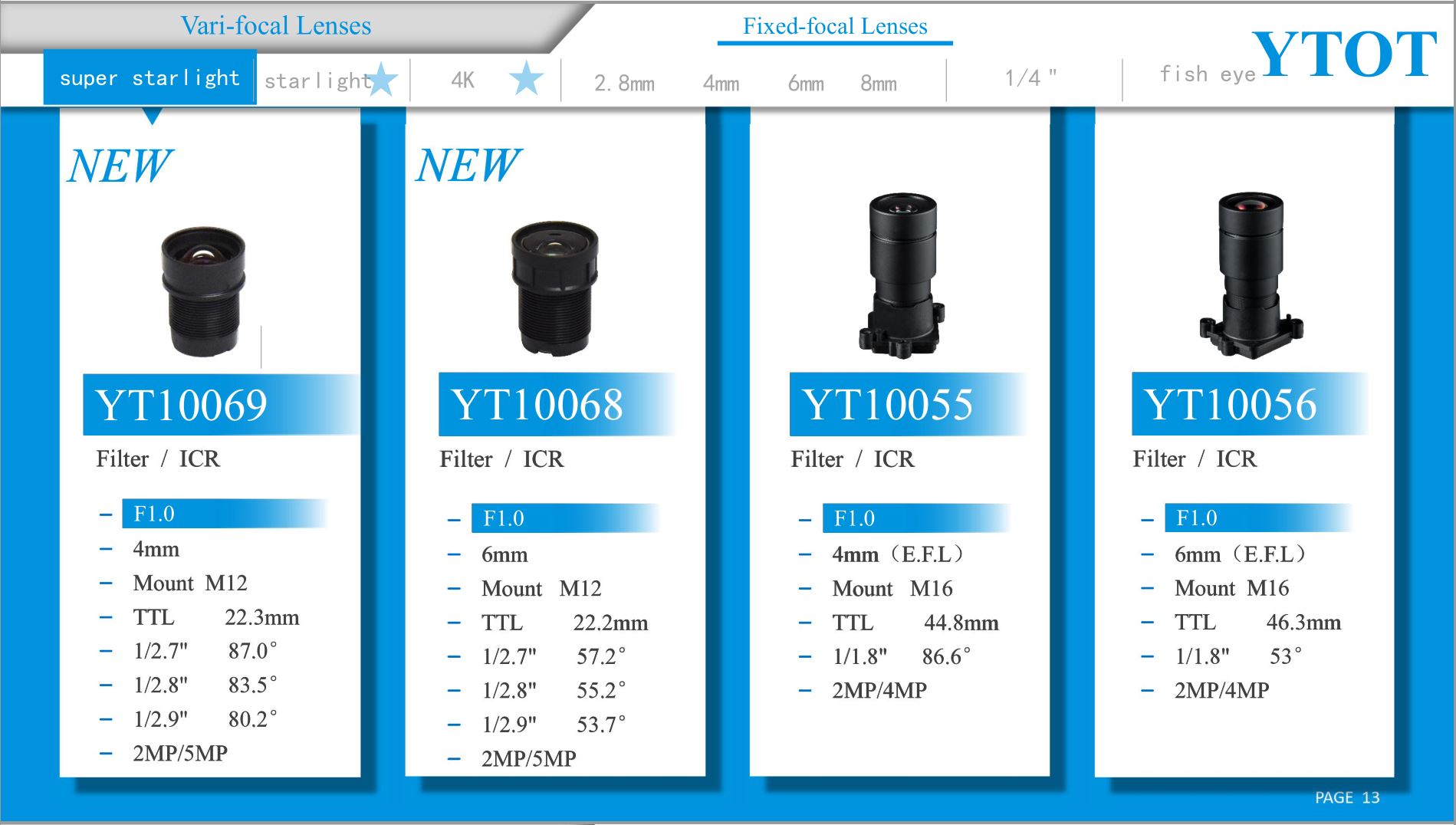

Свежий каталог от YTOT.
Новые сверхсветосильные объективы для мелких матриц переезжают на резьбу М12.
Понятное решение, М16 явно избыточен для 1/2.8".
Кстати, хозяйке на заметку, старый YT10031 - 6mm F1.0 M16 уверенно и без заметного виньетирования покрывал матрицу 1/1.8".
