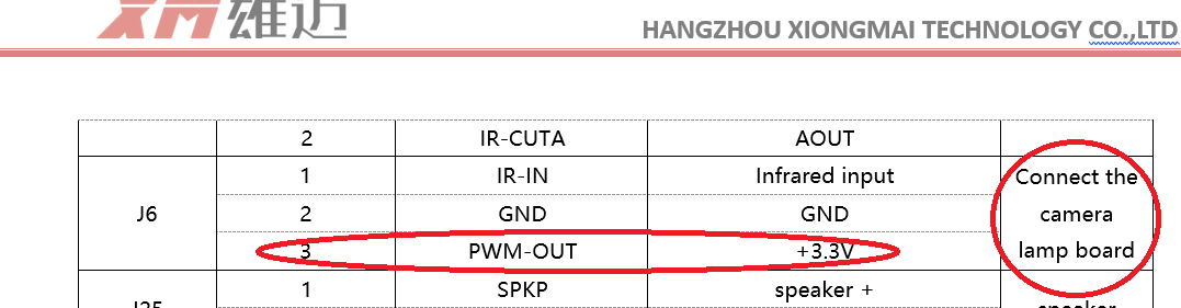

А на какой разъем модуль может дать сигнал на прожектор?kROOT писал(а): ↑30 сен 2019, 11:17Ну вот нет места для платы подсветки с фоторезистором в некоторых корпусах, а прожектор есть и я подозреваю, что модуль камеры должен давать сигнал на прожектор, чтобы тот засветился, для этого и выпускают несколько прошивок. Хотя могли бы все в настройках сделать.

Разобрался, но не совсем. В режиме вармлайт при слабом освещении матрицы на пине 3 на том же разъеме, что и вход сигнала от ИК подсветки, подается сигнал на управляющую плату прожектора, но вот проблема, после включения прожектора сцена освещается и сигнал отключается, прожектор гаснет. И так идет цикл через 3 секунды.
По итогу ставлю обычную плату ИК подсветки и вырезаю ИК диоды, сигнал с платы на управляющую плату прожектора. Но это на столько криво, что лучше ставить прожектор с датчиком света и камеру без всего.

Вот же. Точно 3й пин.
