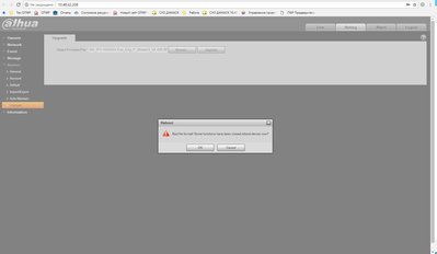

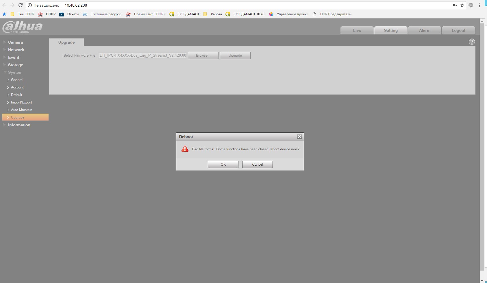

Что то не позволяет обновить. Пробовал обновлять через Chrome и через ConfigTool от Dahua. Скрины обновления через ConfigTool не сделал

прошивка 2017 года имеет цифровую подпись, 2016 нет, откатить через стандартные инструменты не получится.

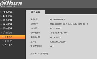

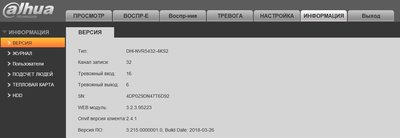

Прошивка регистратора DHI-NVR5432-4KS2
Прошивка камеры IPC-HFW4431R-Z

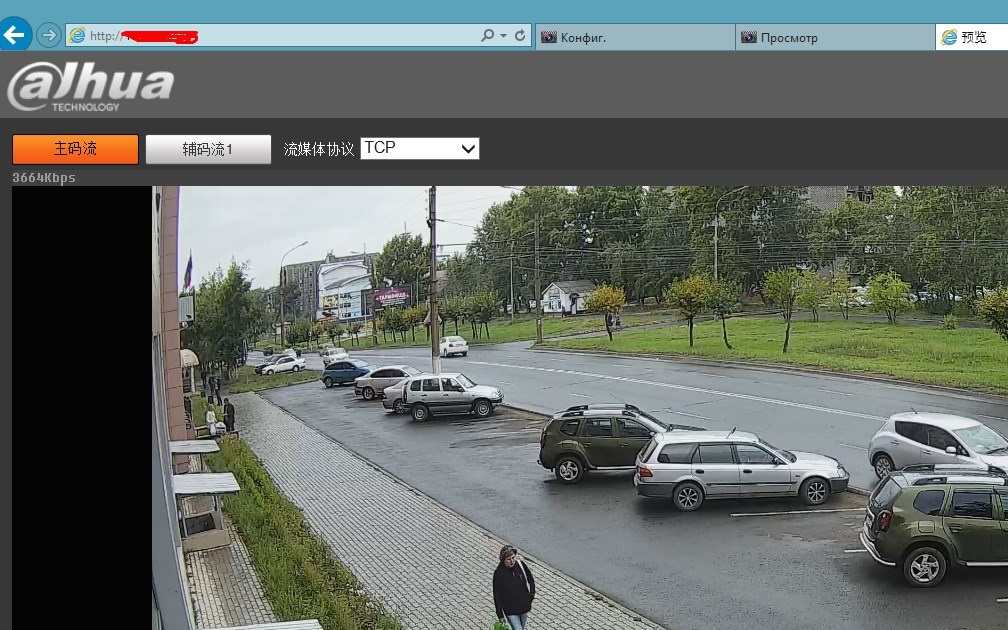

Камеру можно посмотреть через браузер
