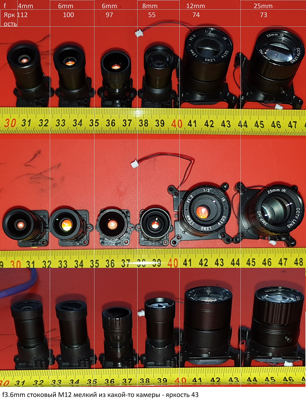

В последнее время появились объективы с креплением М16 и заявленной светосилой F1.0 и даже F0.95, что по фотографическим меркам очень круто. При этом сами объективы весьма компактны, что не совсем укладывается в голове, ведь для бОльшей светосилы необходимы бОльшие линзы.
Для сравнения реального количества света на матрице с разными объективами использовал модуль XM IVG85x20, в настройках задана фиксированная выдержка 1/120, выключены все улучшалки BLC, WDR, AGC, SlowSutter. Таким образом получаем фиксированные условия съемки, бОльшее количество света от объектива даст более светлую картинку. Снималась однородная серая стена с освещенностью 7 люкс, на полученном кадре вычислялась усредненная условная яркость - меряем в попугаях :facepalm: .
Лидером по освещенности ожидаемо стал объектив с фокусным расстоянием f4мм F0.95 - яркость 112. Чуть чуть отстал f6мм F0.95 - 100, почти равен ему "ветеран" в пластике 6mm F1.0 - 97. А вот свежий f8мм c с заявленным F0.95 показал яркость лишь 55, что наводит на сомнения в его истинной светосиле. Смотрим на длинофокусников старичков CS-mount: f12mm F1.2 дает неплохие 74, а f25mm F1.2 - 73, что смотрится сильно на фоне f8мм, упомянутом ранее.
Для сравнения с "стандартными" мелкими стеклами померял f3.6mm неизвестной светосилы - яркость 43, в числах весьма серьезное различие и говорит о действительно бОльшей светосиле, это вам не 112.

У продавцов на счет 8мм написано, что эта чувствительность завышена, а вот на счет 6мм не знал, даже не ставил на тесты. Кстати есть уже два типа этих 6мм "F0.95".

Из теста видно, что для F0.95 f8мм заявленная светосила завышена весьма прилично, предположу реально там около F1.6.
25mm порадовал, думал будет совсем мало.

Тест проводился в фиксированных условиях: место, освещенность, расстояние. На одном экземпляре модуля, менялись ТОЛЬКО объективы.
Камера направлялась на равномерно освещенную стену серого цвета, делал снимок. Снимок в mspaint.exe просто ресайзился до 1*1 пикселя, при масштабировании пэйнт делает линейную интерполяцию пикселей, т.е. в этом полученном пикселе цвет соответсвует среднеарифметическому от пикселей исходной и без того достаточно однородной серой картинки. после чего "пипеткой" бралась проба. Далее идем в цветовую палитру и смотрим RGB или HUE нашего пикселя. В моем случае R G и B были идентичны или отличались не более чем на 1, это значение и брал в качестве "попугаев".

Вопрос по объективам - 4мм (который дал 112), 6мм(100), 6мм(97). Если я правильно понимаю, то они с приклееными ик-фильтрами с которыми и проводились измерения?
Если это так, то одинаковы ли (хотя бы внешне), эти ик-фильтры? Т.е. можно ли сказать, что если удалить ик-фильтры, то "последовательность" светосил останется прежней?

ИК фильтры внешне одинаковы. Сравнение проводилось при светодиодном освещении ночью, в нем точно нет ИК составляющей, поэтому даже изъятие фильтров вряд ли изменило бы картину. Объективы курочить снятием фильтра не хочется, уж очень тонкое дело/стеклышко.

6 мм тоже разные светосильные объективы существуют, вот два из разных поставок от одного поставщика, тот который пониже и пошире имеет меньше диаметр внешней линзы. В тесте , как я понимаю, использовался который справа.

Сообщение Andry_S13 » 05 июл 2019, 12:37
Совместил ваше фото и свое - очень похожи, но кажется что у моего чуть больше диаметр линзы и чуть уже каёмка. Китайцы конечно молодцы, но хоть бы маркировали, номер ревизии ставили...
