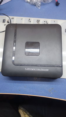

Добрый день
Проблема с китайским регом не выводит изображение на монитор (ни по вга ни по ШДМЙ)
Якобы до этого переключали на коаксиал выход и потух.
Рег сам запускается вижу по сети. Контроль напряжения всё отлично 3.3в 5в 12в
Вот фото и прошивка.
Подскажите что может быть может обнулить прошивку с заводскими настройками ?
(если есть у кого скиньте плиз)

Не вижу никаких проблем со сбросом: запускаете CMS, добавляете рег, подключаетесь к нему и выбираете "Настройки-> Инструменты -> По умолчанию"OLEG-WAR писал(а):Рег сам запускается вижу по сети.

Но вряд ли поможет. Дело может быть в нестандартном разрешении, которое так же можно изменить в CMS System->GUI

Спасибо всем кто ответил
Но второй вопрос все CMS не дают вход в регистратор настройки делать ?
Может дадите прогу подходящий плиз

попробуйте https://cloud.mail.ru/public/CZyF/W9Urj9oEr" onclick="window.open(this.href);return false; может с этим дампом будет отображение
Re: Китайский 4канала. Нет выхода на монитор
fobos Огромное спасибо !!!
прошивка легла отлично по HDMI отлично подключил монитор
по VGA увы изображения нету
Обидно

в настройках регистратора поменяйте разрешение монитора...должно появиться отображение по VGAOLEG-WAR писал(а):fobos Огромное спасибо !!!

fobos спасибо менял разрешение нету увы
в настройках стоит вместе VGA HDMI
