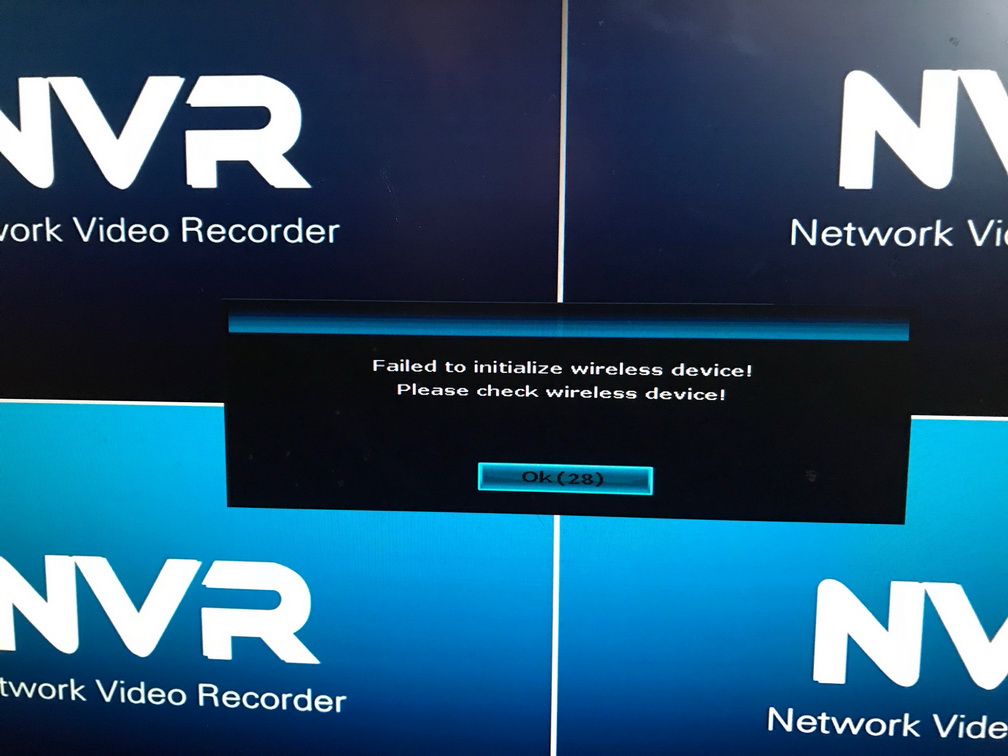

Прошу помощи с китайским NVR. Аппарат с поддержкой Wi-Fi камер, около года работал нормально, но две камеры периодчески "отваливались". Решил обновить прошивку, нашел по модели подходящую, после прошивки версия прошивки не изменилась, но пропало соеднинение с интернетом, и с камерами. MAC адрес стал отображаться как 0000-0000-0000, при загрузке выхожит сообщение " Failed to initialaize wireless device! Please check wireless device!"
Фото процессора Hi3520, платы, сообщения об ошибках, MAC адреса прилагаю. Есть ли возможность это исправить?
