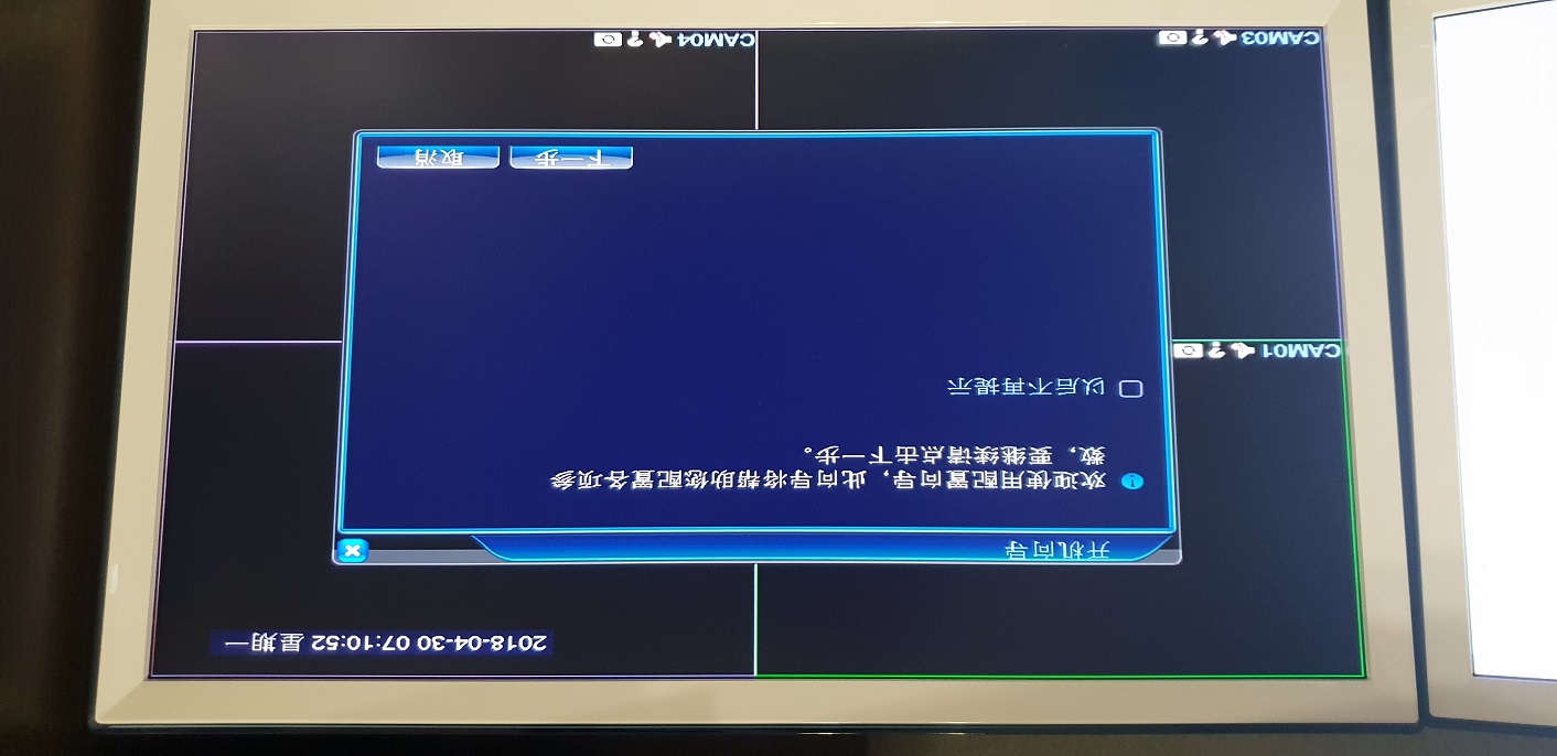

спасибо! но все же проблемка осталась и дабы тему не создавать, позвольте спрошу тут. что на вашей, что на китайской прошивке не сохраняются настройки вообще. потому и DHCP не хотело. то есть я ставлю галочку DHCP например, закрываю окошко, открываю окошко, а галочки нету. как и адреса IP моего, хотя коннектится. и казалось бы проблема не велика, если бы не мастер настройки после ребута, он постоянно вылазиет и регик не регается в сети. потому после каждого отключения света регик надо запускать вручную так сказать. китайцев спрашивал, но это на месяц разговоров с предоставлением доказательства на видео от меня и тд...
