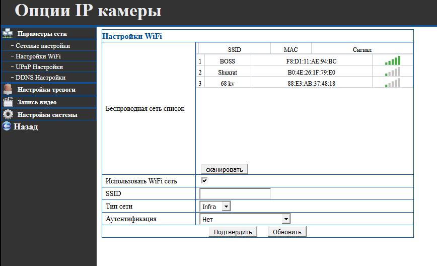

yuri1958
Сообщения: 495
Re: помощь в подключении wifi камеры к wifi роутеру
Сообщение yuri1958 » 07 авг 2018, 10:41
На камере должна быть опция поиска wi-fi сетей примерно как на картинке. И как правильно замечено выше подключаться надо к домашней wi-fi сети ,а nvr связать по меди.
