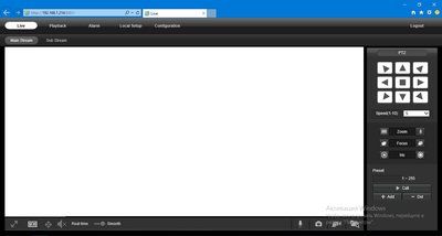

Всем доброго времени суток.
Пришли камеры из Китая и проблема - нет изображения в веб-интерфейсе.
Пробовал через разные браузеры (GC c IE-Tab, IE). При этом видео через rtsp идет нормально.
При попытке переключить на субпоток - выкидывает с ошибкой.
Подскажите, пожалуйста, в какую сторону искать, в чем проблема? Новой прошивки под эти камеры нет (по словам продавана)

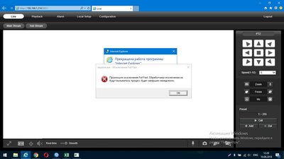

ошибка при попытке перключения на субпоток

Попробовал через IE 9 - получил немного другую картинку.
