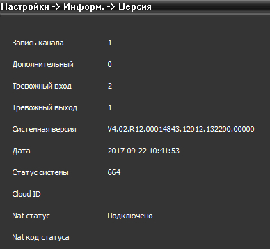

Добрый день, подскажите где почитать мануал по прошивке ip камер? возможно уже есть отдельная теме?
Прод скинул обновленную прошивку General_HZXM_IPC_HI3516D_83H40AF_RT3070_V4.02.R12.Nat.OnvifS.HIK.20180118_ALL_TL.bin
https://eyun.baidu.com/s/3pMczRAF#share ... A%E4%BB%B6(latest%20firmware%20for%20IP%20camera" onclick="window.open(this.href);return false;)

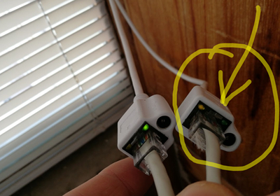

но что-то пошло не так, шил впервые через CMS, до этого шил только через браузер, теперь только еле желтый индикатор горит, соответственно сеть ее не видит
Камера
https://hz.ru.aliexpress.com/item/H-265 ... 49348.html" onclick="window.open(this.href);return false;
Стояла прошивка V4.02.R12.00014843.12012.132200.00000

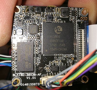

Я так понимаю ее надо через UART TTL восстанавливать?!

zhaleksey, на фотке верхний стабилизатор питания выглядит подгорелым, возможно камера умерла аппаратно, что не редкость для Hi3516D.

Сообщение zhaleksey » 21 авг 2018, 12:42
Sonya писал(а):zhaleksey, на фотке верхний стабилизатор питания выглядит подгорелым, возможно камера умерла аппаратно, что не редкость для Hi3516D.
на этом фото IMG_20180820_165253.jpg?
как проверить?
в продаже отдельно бывают аналогичные уже прошитые модули Hi3516D и POE 48V?
спасибо за ссылки
Последний раз редактировалось zhaleksey 21 авг 2018, 12:59, всего редактировалось 1 раз.
Сообщение Sonya » 21 авг 2018, 12:49
zhaleksey писал(а):как проверить?
Померить напряжение на дросселе рядом с ним и сравнить с аналогичной рабочей. Если отличается, значит преобразователь накрылся.
