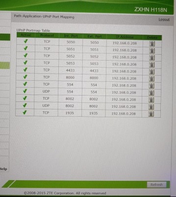

Вот те порты которые роутер сам прокинул когда я выставил в настройках nvr "Enable UPnP". Еще вручную прокинут порт 80 в настройках роутера.
Так вот по 80 порту с компьютера заходит на интерфейс nvr через IE без проблем, а с мобильного через приложение Xmeye и тому подобных ни через один порт из указанных ни в какую

в закладке Путь: Приложение-UPnP стоит галка "Включить"? и правильно ли выбрано WAN соединение?
по 80 порту заходите локально?

fobos писал(а):в закладке Путь: Приложение-UPnP стоит галка "Включить"? и правильно ли выбрано WAN соединение?
По 80 порту захожу удаленно: статич.ip:80
