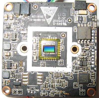

У меня еще провокационный вопрос появился. Есть камера tantos, с их фирменной прошивкой. Модель точно не известна, стикер отклеился. Внутри HI3518EV200 + 720p сенсор. Не устраивает отсутствие настройки изображения, хотя настойка сжатия есть. Можно ли перешить эту камеру прошивкой от XM?

Уже снял. Нужен? Еще могу фотки сделать. Камера обычная круглая, для внутренней установки. На главной плате разъем ethernet совмещен с питанием и имеет 8 пинов вместо 6. 4 пиновый разъем питания отсутствует, но он есть на кабеле, на нем оставлены только 2 пина для POE. Еще на плате есть нераспаянный разъем UART 3 пин, распаянный 6 пин с аудио и проч функциями, распаянный 4 пин USB. Он для wifi модуля (?). USB разъем отломан. По всей видимости, его отламывают при сборке камеры, в этом заключается российский этап производства модуля
Остальное делается в Китае.

Разъемы аудио и USB я отпаял, т.к. для первого у меня нет ответной части, а второй был отломан.

Насколько я понимаю, надо не заморачиваться с апдейтом и лить полный дамп от совместимой камеры. Судя по логам, там uboot старый, у него в списке команд нет flwrite, следовательно по частям он прошивку не обновит. Кроме того, надо будет править env, потому что у этой камеры флеш 16 мег, а прошивки сделаны под флеш 8 мег.
Удалось залить и запустить прошивку IPC_HI3518EV200_50H10L_S38
Но камера теперь думает, что она видеорегистратор
, появились какие-то лишние опции, при попытке настроить кодирование видео получаю get config failed. Как камеру CMS софт ее не видит.
Не совсем понятно в чем причина - защита какая или отсутствующий раздел с пользовательскими настройками.
Там после бута есть область конфигурации, ее нужно было в новый дамп вставить

Там ещё нужна "крипта" - область с настройками сенсора, которая находится в загрузчике.sergey118 писал(а):Удалось залить и запустить прошивку IPC_HI3518EV200_50H10L_S38
