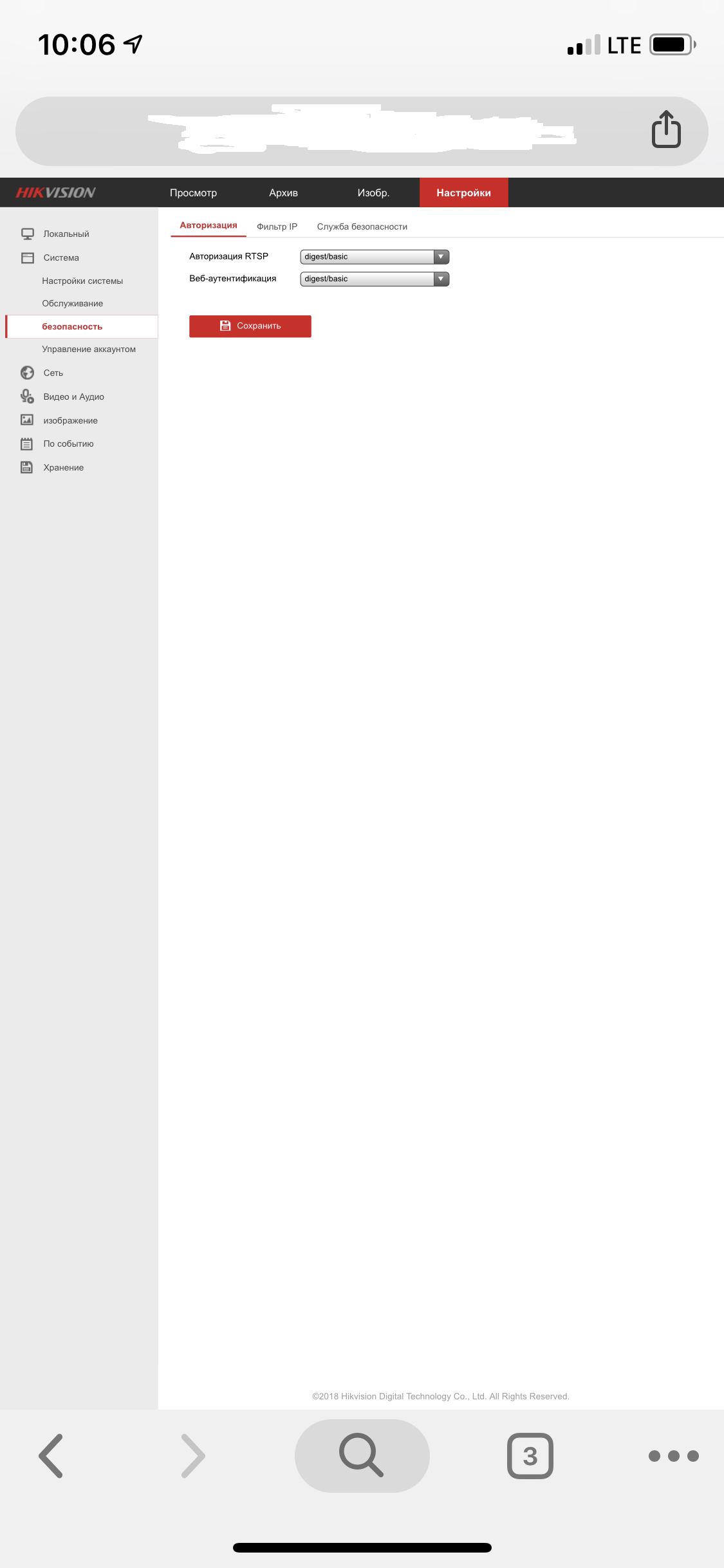

Удалось решить проблему в подключением хика к регу? У меня та же история 1 в 1. Вчера весь вечер промудохался(. Сейчас на работе, к вечеру до дома доберусь- выложу всю информацию. Вчера эту тему читал, все предложенное пробовал- не помогает(. Может появились еще какие-то идеи решения?

Нет проблем, с подключением. Недавно подключал камеры Hikvision на XM по ONVIF. Необходимо в настройках безопасности отключить авторизации для ONVIF и авторизации для RTSP. Проблема при подключении возникает только из-за настройки безопасности камер Hik.

AlienP666 писал(а):Нет проблем, с подключением. Недавно подключал камеры Hikvision на XM по ONVIF. Необходимо в настройках безопасности отключить авторизации для ONVIF и авторизации для RTSP. Проблема при подключении возникает только из-за настройки безопасности камер Hik.
Вот эти две настройки? Вроде же все как надо стоит?

Сообщение AlienP666 » 29 янв 2019, 08:32
На втором скрине какие варианты выбора есть?

Сообщение Zorra » 29 янв 2019, 08:36
AlienP666 писал(а):На втором скрине какие варианты выбора есть?
в каждой настройке по 2 варианта:
1) digest
2) digest/basic
Re: Подключение hikvision ds-2cd2242wd к плате NBD8008R
Сообщение AlienP666 » 29 янв 2019, 08:41
поменяйте на первый в обоих случаях.
