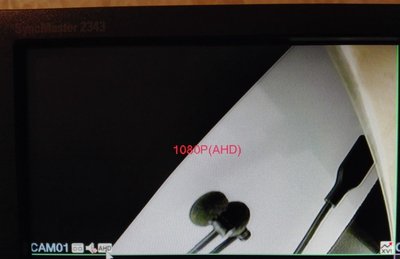

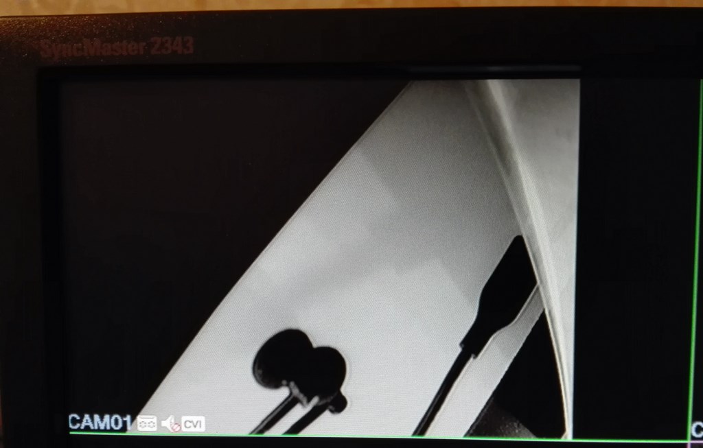

Продолжу обсуждение регистратора.
Как уже сказал devi29rus, с выданной мною прошивкой у него все заработало. За эту прошивку Спасибо юзеру sergvl . Но сам я ее так и не попробовал.
Мне удалось добиться от производителя оригинальной прошивки для этого регистратора (ссылка), причем довольно новой (от 25.07.18). В данной прошивке (00000140) стала корректно работать запись по движению. Я изучил ее содержимое, и оказалось, что она очень похожа на прошивку 00000170 для платы AHB7008T-GS-V3 (например, в буте отличие всего 7 байт). Т.е. получается производитель регистратора берет плату AHB7008T-GS-V3, берет прошивку именно для нее 00000170, переделывает ее и зачем-то заливает в рег уже как 00000140.
На данный момент все-равно осталась проблема с
Может ли кто-нибудь подсказать с чем это может быть связано? Может какой-либо блок из прошивки 00000170 попробовать залить отдельно в рег? Или это что-то аппаратное? (хотя вряд ли конечно)
, которая была уже после первоначальных перепрошивок. Фото с примером ниже (режим CVI в сравнении с AHD).В режиме TVI изображение стало сильно рябить, в режиме CVI изображение смещено влево и периодически подергивается.

У вас камера XVI. Зачем вы ее переводите в CVI и TVI?dvronic писал(а):Продолжу обсуждение регистратора.
На данный момент все-равно осталась проблема с, которая была уже после первоначальных перепрошивок. Фото с примером ниже (режим CVI в сравнении с AHD).В режиме TVI изображение стало сильно рябить, в режиме CVI изображение смещено влево и периодически подергивается.

Насчёт подёргивающейся камеры - ты просто возьми в настройках по умолчанию всё сбрось и настрой снова. Так бывает - когда тыщу раз методом тыка всё перенажимаешь и хрен разберёшь что на что повлияло.
