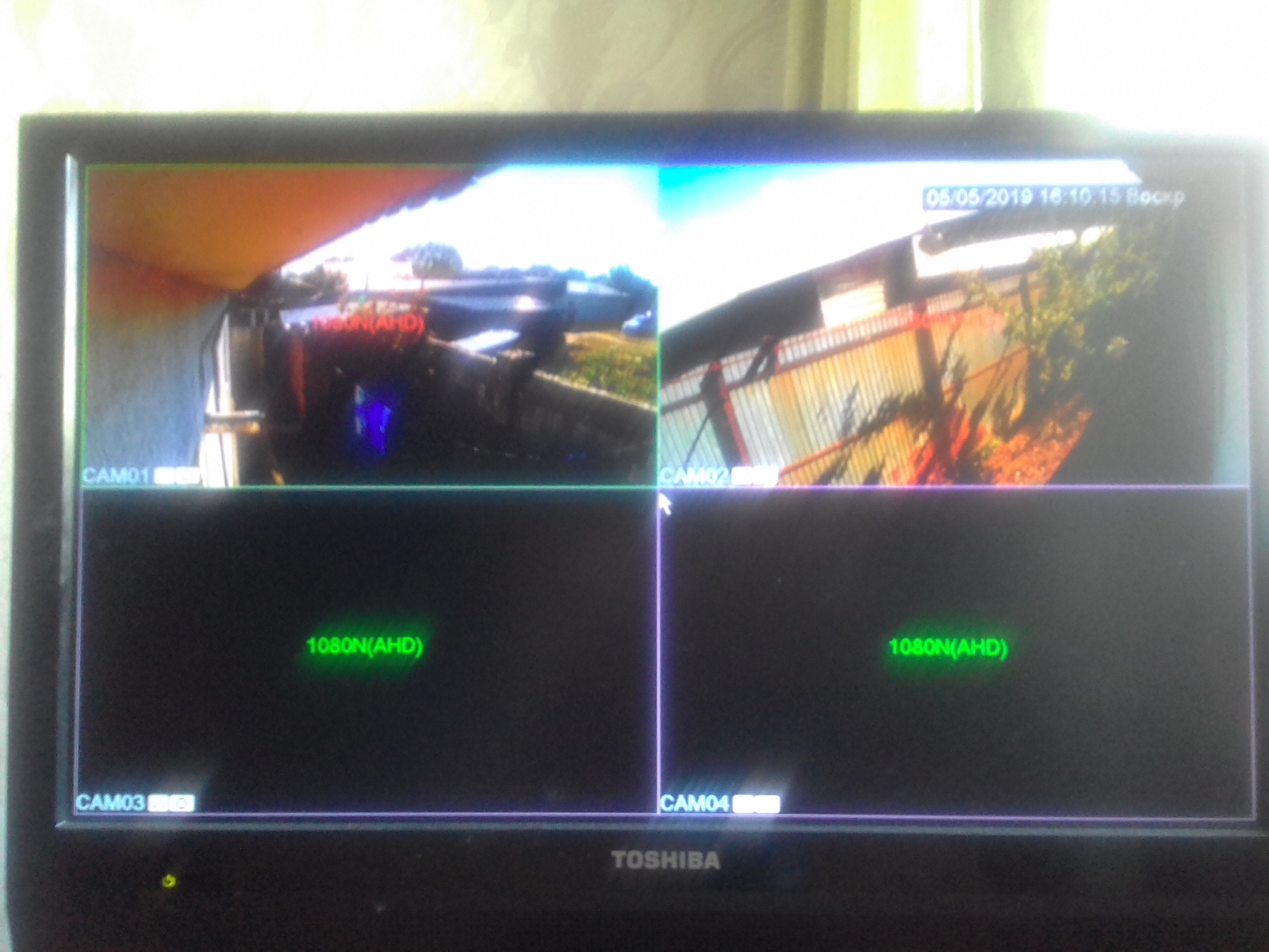

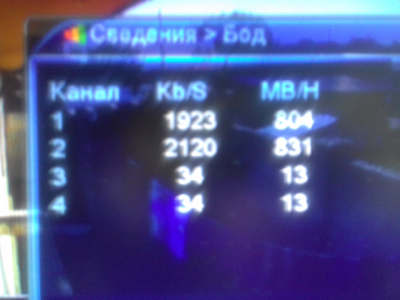

Здравствуйте. Помогите пожалуйста справиться со следующей проблемой:
Приобрели HDVR 7004T-LM-V3, 4 камеры - все рабочие. 4 канальный видеорегистратор показывает только 2 первых канала. Прошивку обновлял два раза - без перемен. Все 4 камеры на первых двух каналах дают картинку, а на 3 и 4 каналах не хочет. В инструкции написано что причина может быть в неправильных настройках каналов, либо в том что они (каким то образом) заблокированы, либо в неисправности видеорегистратора. Все настройки прошерстил, ничего не нашел.

Если отключить все камеры и подключить только одну на 3 или 4 канал?
Вообще, проблема аппаратная, скорее всего. Возможно при подключении статикой входы подпортили, могла сработать защита, если она там есть. При наличии мультиметра можно померять сопротивление на каждом канале, при выключенном регистраторе, должно быть одинаковое на всех входах, около 75Ом

Спасибо за ответ. Пробовал с подключением камер как вы сказали. Безрезультатно. Цэшки нет(.
