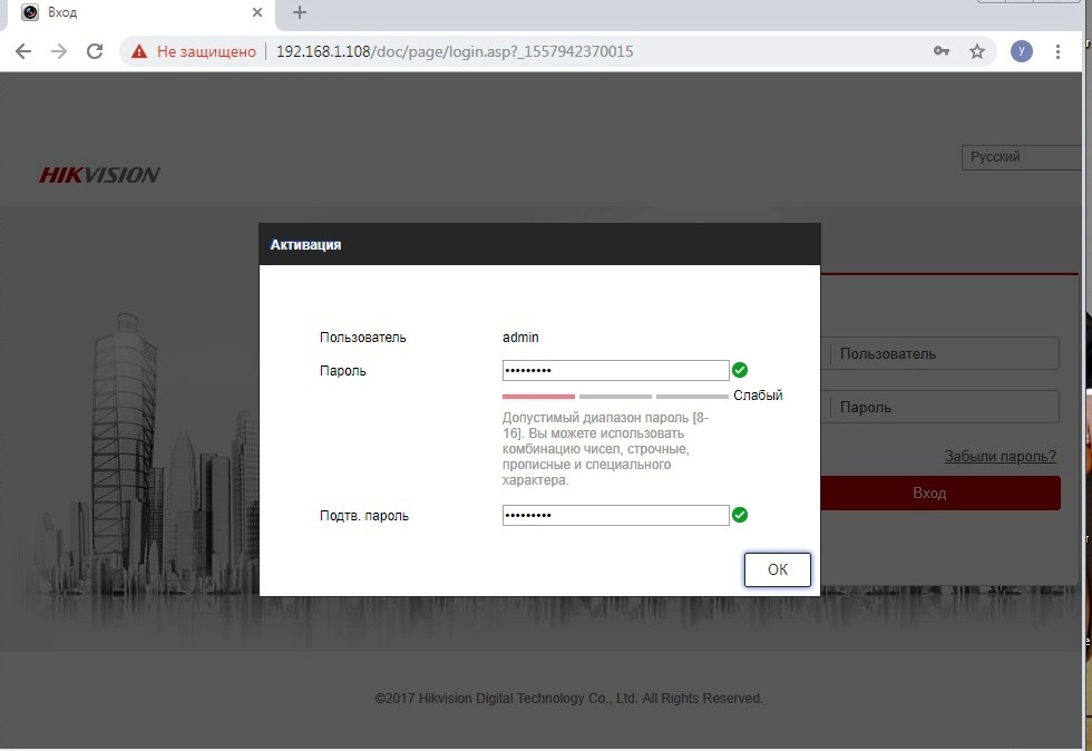

Сообщение yuri1958 » 15 май 2019, 17:48
Удалось прошить через TFTPD32 командой
setenv bootcmd 'tftp 192.0.0.128 digicap.dav; update 192.0.0.64; boot 192.0.0.64'
Рег прошился но теперь не активируется. Ни через BatchConfigTool ни через SADPTool. Перепрошивал два раза результат тот же. Родная прошивка была v3.5.0 build 170406, такой найти не смог, прошил V3.5.10_Build170518. Выручайте коллеги может у кого есть или знает где лежит такая подскажите плиис.
