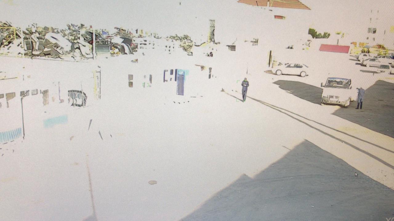

Купольные PTZ на базе модуля Hi3516A+Panasonic342229, фиксированные на базе модуля Hi3516A+Aptina0521.

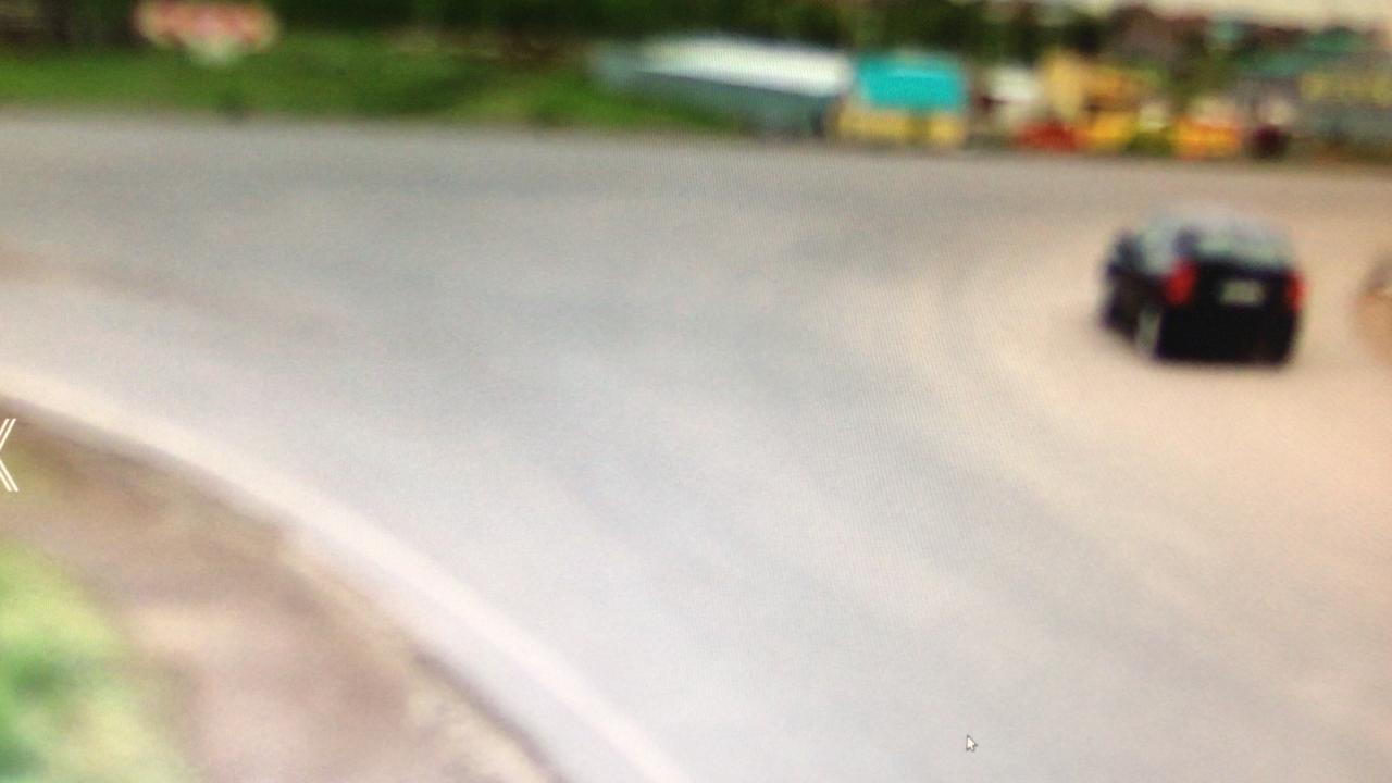

На всех камерах отключил автофокус так как когда машина едет на камеру то камера постоянно пытается настроить четкость и плавает изображение.
Фиксированная камера работает в таком режиме примерно сутки нормально, а потом изображение становится мутным и приходится с помощью PTZ увеличивать, уменьшать зум чтобы четкость снова нормальная стала.
У купольных другая проблема - засвет. Через день на некоторых камерах изображение само становится почти белым.
