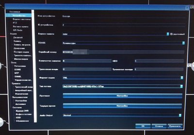

У меня похожая проблема на версии mini. Подключён внешний HDD, который пишет до заполнения и встаёт колом. В меню IE и на самом регистраторе не нашёл нужного пункта, его просто нет. Есть другой регистратор, где HDD внутри стоит - там в меню тоже нет, но он сам за собой подтирает, т.е. пишет по кругу.
[img]
[/img]
На форуме тему не раз поднимали, речь шла о некой утилите "Запускай веб клиент (WebClient_En.rar) прям из архива, и увидишь то , что хотел увидеть.", но я не нашёл её. Поделитесь, пожалуйста, может через утилиту увижу этот пункт.
зы: прошивка последняя.
