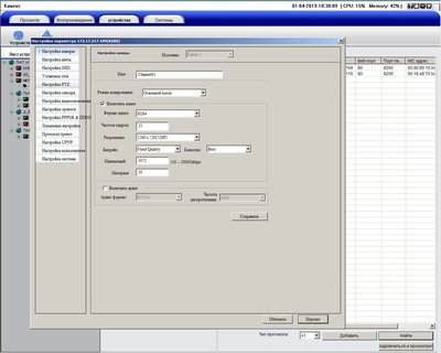

Фото веб интерфейса с версии ПО!
Дамп предварительно снять!
Лог загрузки?!
Что не так с этой версией ПО?

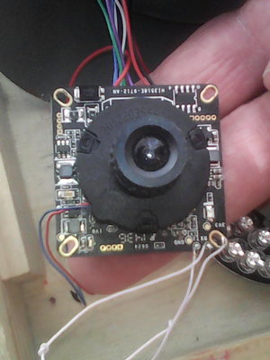

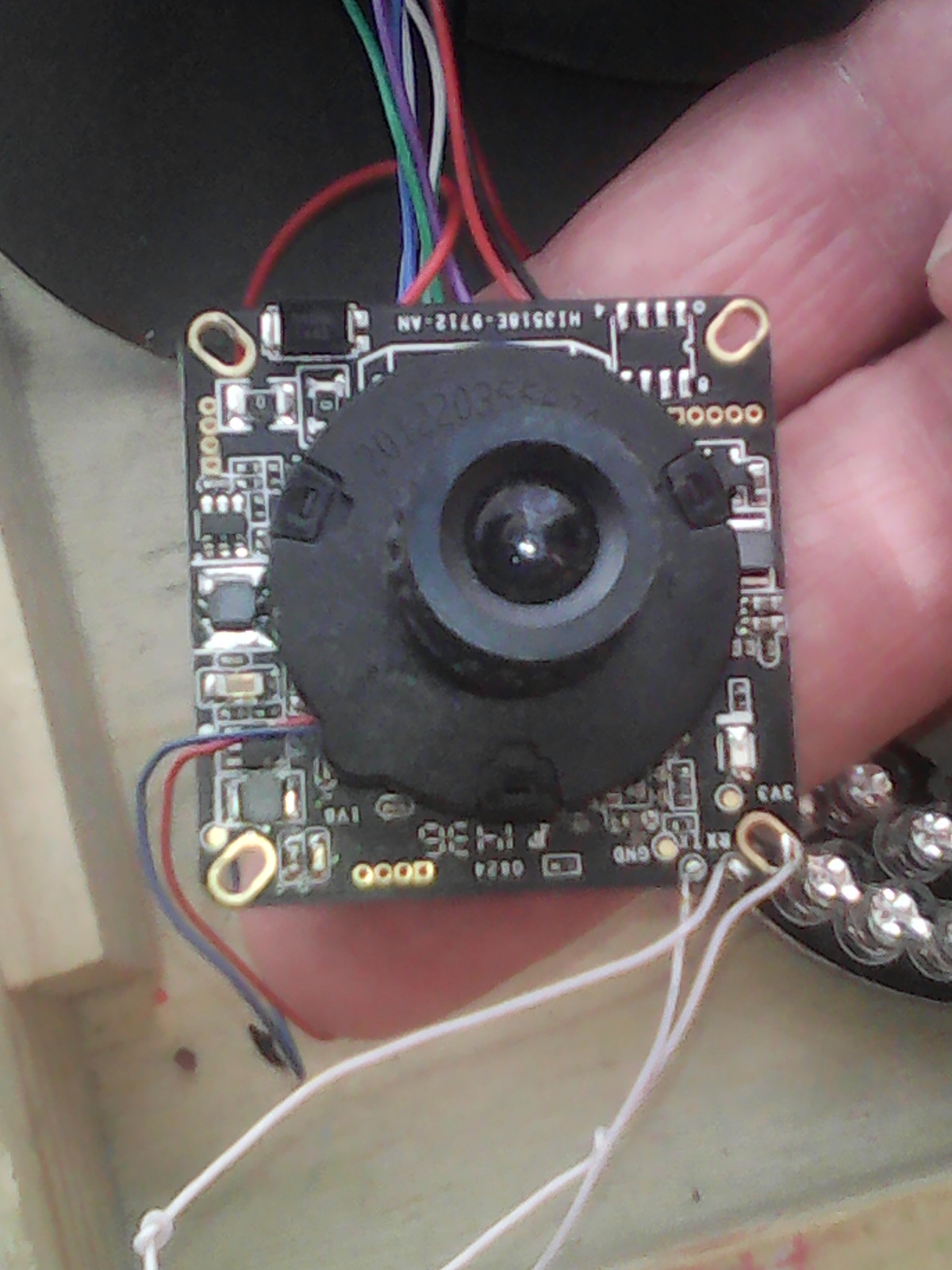

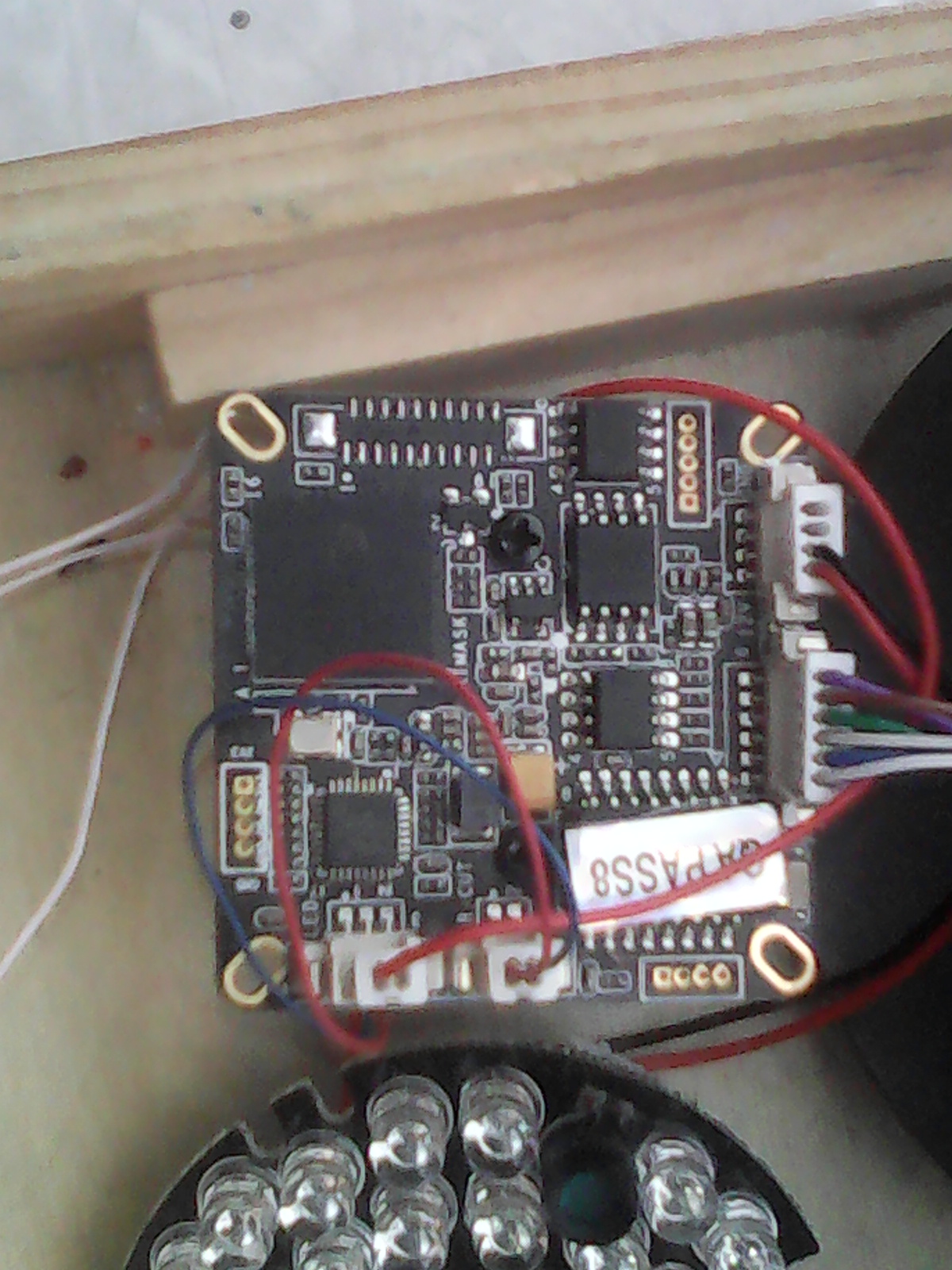

Re: Ищу прошивку камера модель 1H10A (Hi3518E + ovb9712)
Камера из-за питания перестала видеться в сети.Сделал бэкап дампа через UART.Произвел очистку конфига опираясь на подсказки dede.Теперь камера появилась в сети.позволяет делать настройки,но нет изображения,при этом маленькая картинка в Onvif менеджере есть.
