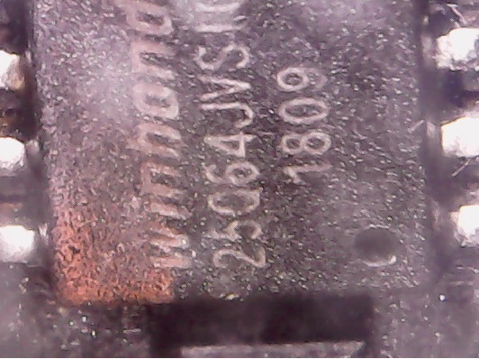

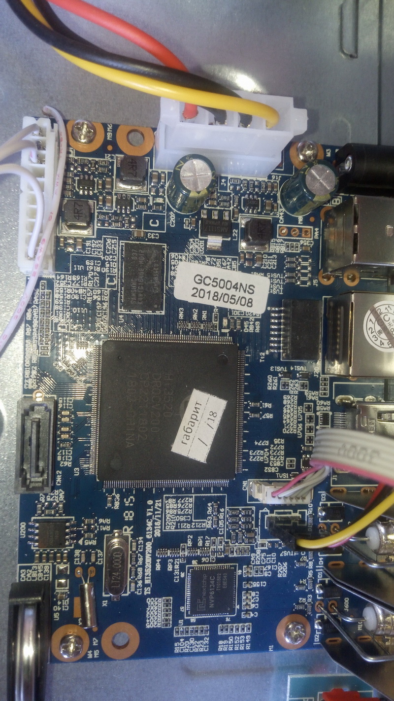

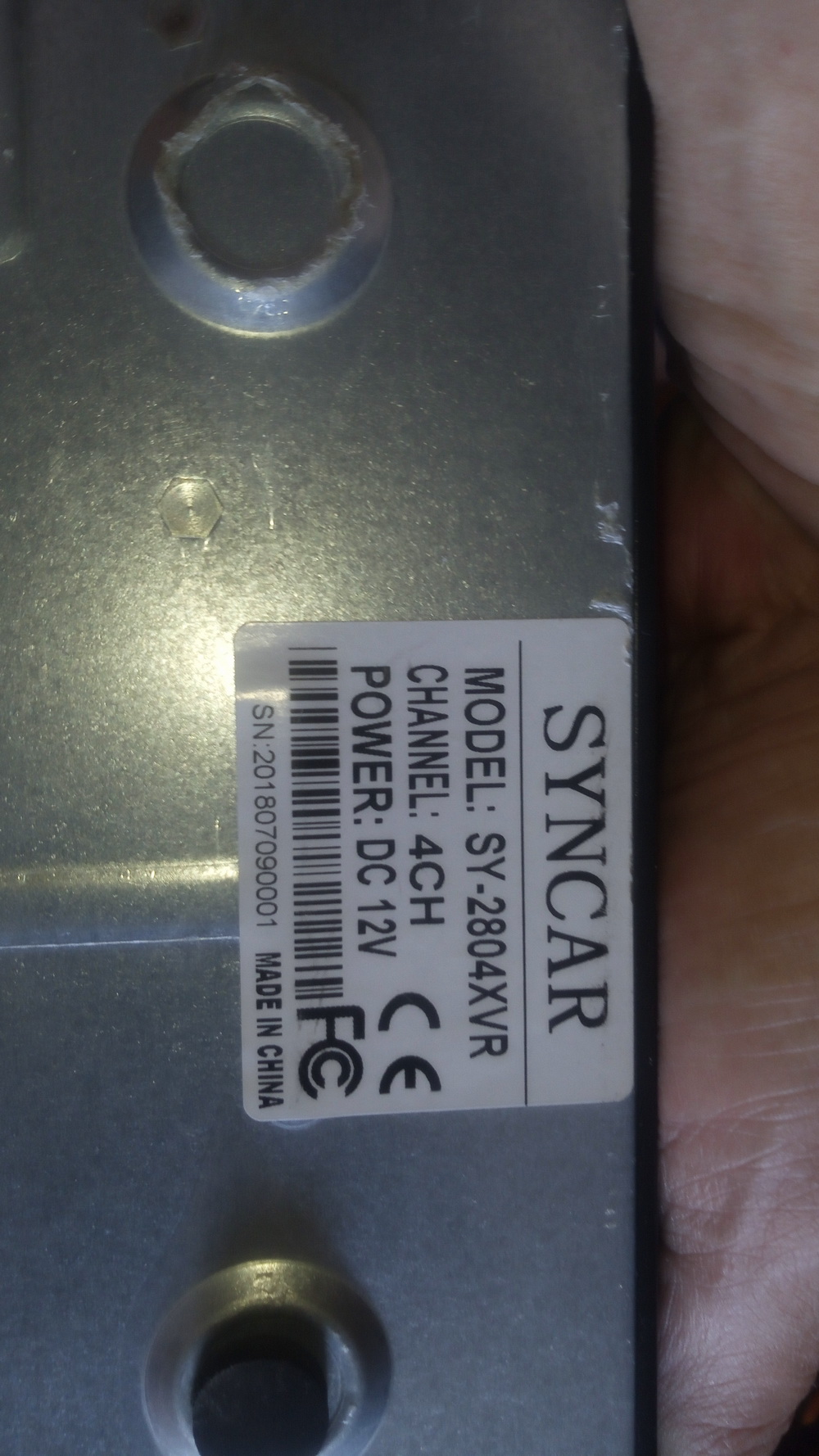

Попался такой рег
Пароль не помнят.пролежал на складе 2 года
Дамп прошивки снял программатором ( на обменнике)
Помогите сбросить пароль

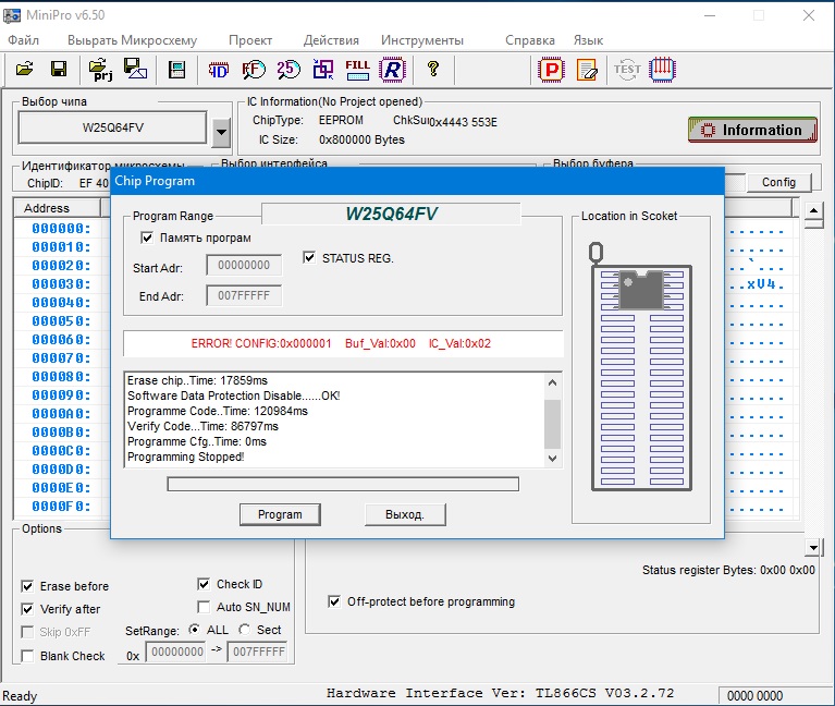

Увы не могу назад залить прошивку

Я не имел дела с таким программатором.

TL866 Познакомимся супер

Заменил схему прошил все отлично работает.
