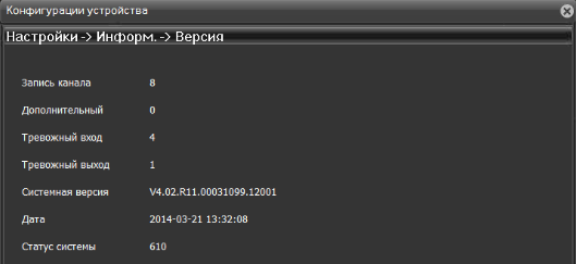

Фото регика и скрины прилагаю:
родная прошивка
родная прошивка
родная прошивка

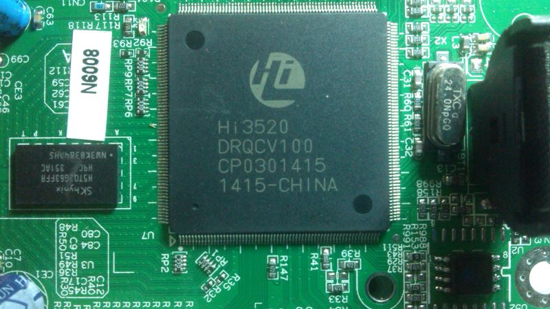

Фото плыты NVR:

Сообщения: 13912
Re: 4 канала стало вместо 8 (1080p) после прошивки, NVR hi35
Сообщение kROOT » 18 авг 2019, 09:16
Были такие реги, но там было 16х960 или 8х1080, после прошивке стали 8х960 или 4х1080 и никак по другом. Китайцы ставили хакнутую прошивку. У AlienP666 есть какая то утилита для корректирования каналов, но он ее точно не даст.

Сообщение dede » 18 авг 2019, 09:17
У 119 - 128 МБ памяти, отсюда и таблица такая. У вас же, по факту - 256. Либо прошивайте 118, либо нужно будет пересобирать 119 с измененным MEM

Сообщение Mofo » 20 авг 2019, 02:31
dede писал(а):У 119 - 128 МБ памяти, отсюда и таблица такая. У вас же, по факту - 256. Либо прошивайте 118, либо нужно будет пересобирать 119 с измененным MEM
Подскажите тогда, на сайте производителя указано, что модель NBD7808T-PL можеть быть 8/4*1080P, значит должна быть и прошивка на 8*1080P. И прошивка NBD7808T-PL_V4.03.R11.Nat.OnvifC.20190424 по идее универсальная на 4 и 8 какналов, как единственная доступная для скачивания для этой модели?

Сообщение dede » 20 авг 2019, 07:42
Хм, не туда я глянул, на 119 действительно 256М изначально... нууу, тогда или прибовать искать прошивку на которой 8 каналов будет или крипту от 119 пробовать, хотя она мало на что влияет.

Сообщение AlienP666 » 26 авг 2019, 06:46
Mofo писал(а):
18 авг 2019, 00:29
Подскажите, как можно сделать на новой прошивке 8 каналов
Ваша старая прошивка 099, а вы ставите 119. Попробуйте поставить эту прошивку
