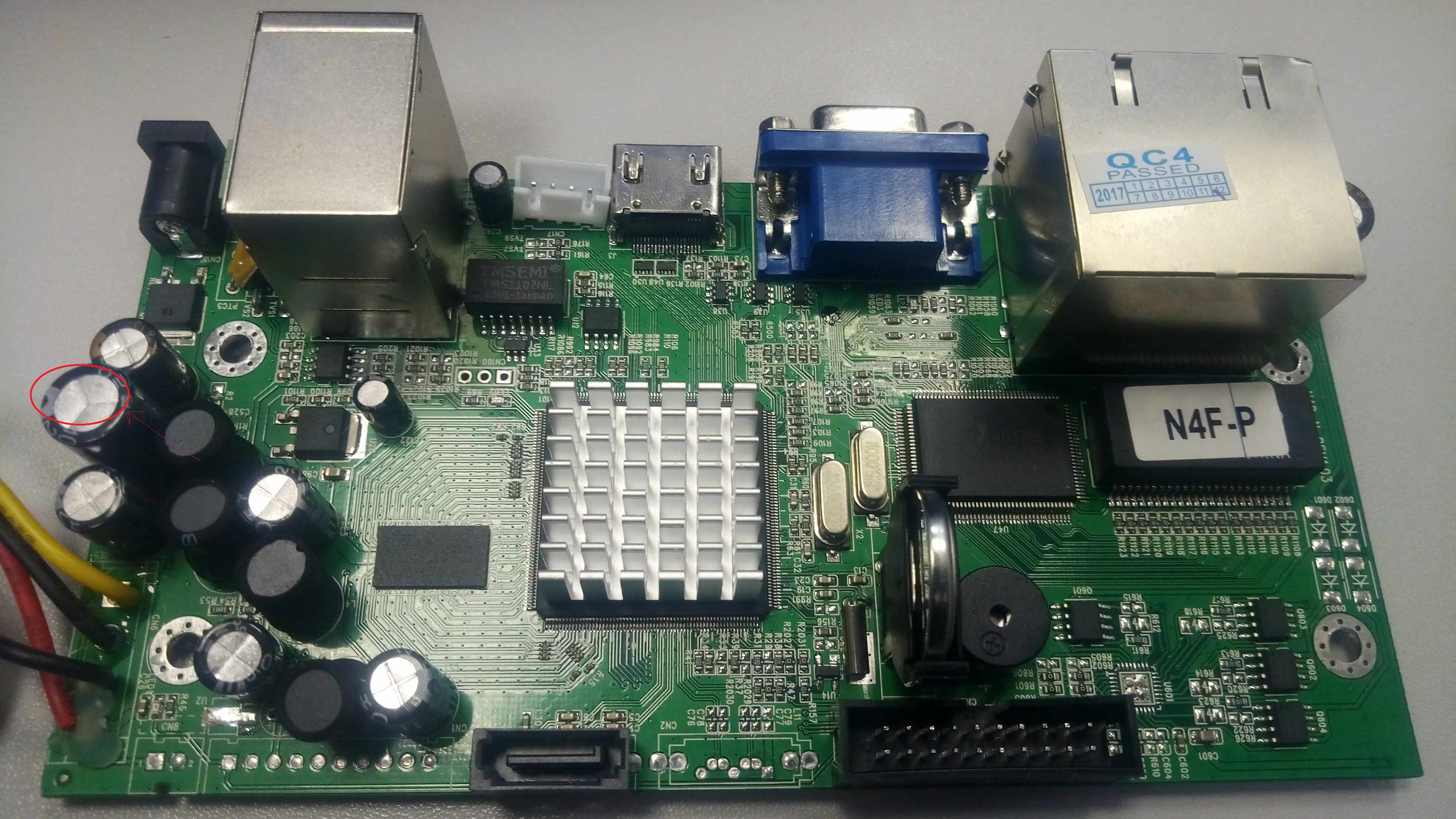

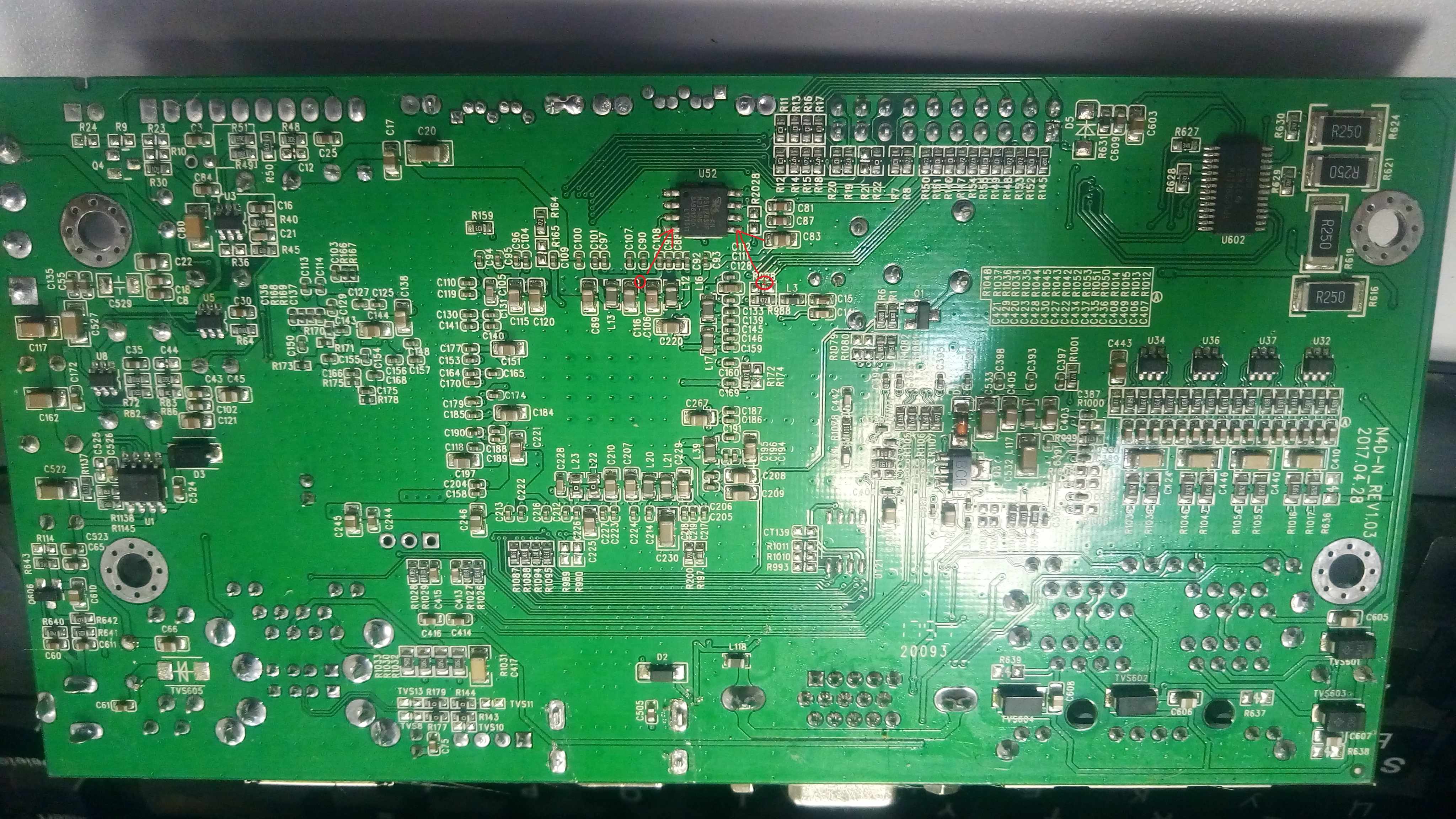

Ну вот, смотрите логика. На вашем фото U52, это флешка, т.е как минимум 4 лапа у неё земля, а 8-я лапа VCC, т.о. на 8 относительно 4-й должно быть 3,3V. Сразу проверяете и питание памяти и источник, который формирует это напряжение. Ну и вон присмотритесь, 4 дросселя с ферритовыми сердечниками со стороны процессора слева по вашему фото, которые в термоусадке. Это вторичные источники питания, т.е на этих дросселях относительно земли (например 4-я лапа памяти) будут вторичные напряжения основных вторичных источников питания. Измерять на той ножке (каждого дросселя) с которой идёт на электролитический конденсатор, они как бы по выходу каждого источника должны стоять. С обратной стороны платы видно 3 микросхемы U5, U3, U8 и возможно где-то 4-я есть, но не факт. На них и собраны источники по выходу каждого из которых дроссель. На которых вы и померите напряжения и т.д. По фото так получается... Такие вот советы. UART это хорошо, это логи загрузки (если проц заводится), это дамп, это много всего интересного и сексуального я бы даже сказал))))).

соединил на u52 4 и 8 ногу тестером, показывает 0.
с проверкой дросселей возникли сложности, с внешней стороны на плате их трудно найти, и выходит на внешнию сторону только одна нога, какая она вводящая или нет, тоже сложно понять.
вот этот конд.очень горячий, мне кажется, когда регистратор работал, такого не было

Может кому пригодится в жизни, отдал в сервис, перепаяли c117. На фотографии он с обратной стороны, под большими конденсаторами на входе питания.
