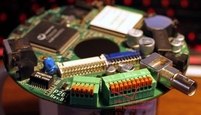

Да, я сбросил камеру !
Последовательность:
1. Отключиться от всех проводных интерфейсов (у меня был подключен LAN - он мешал сбросу)
2. Соединить GPIO 1 (общий) и 7 выводы
3. Подать питание
4. Смотреть на индикаторы сети: после того как дважды вместе мигнут - разорвать соединение GPIO между 1 и 7 выводами.
5. Подключить LAN и перейти по адресу камеры (при сбросе сетевые настройки не изменяются)
6. Если сброс не произошёл - повторить (у меня получилось с 4 или 5 попытки)

Не подскажете, такая же байда с камерой
На ней вынесенный разъем GPIO
Какой замкнуть вывод вместе с default?
