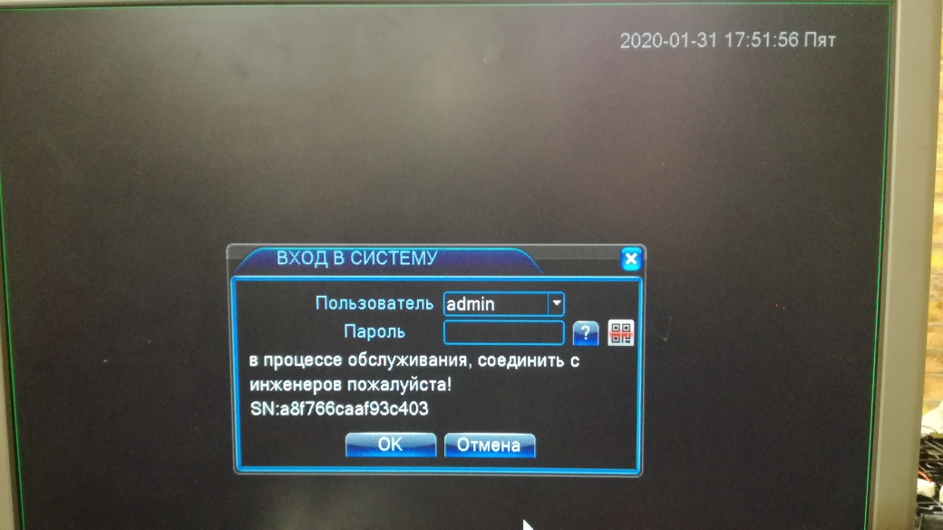

Я попробовал этот пароль. Регистратор спросил войти ли с правами администратора. Я нажал "ОК", он перезагрузился и проблема осталась :
Я думаю это не поможет, так как я уже пробовал сбрасывать пароль с помощью программы ResetACTool :
Это бы помогло, если бы я действительно забыл пароль. Но тут скорей всего включена вот эта галочка.
А вот как из этого режима обслуживания выйти - я не знаю :

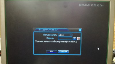

У меня гибридный dvr. Ушел в
глухую оборону. Посылает к инженеру. Что сделать? После блокировки
учетной записи захожу с суперпаролем из CCTV Super Password.
Регистратор перезагружается с правами администратора и опять
блокируется.
Подключил к LAN - дата обновилась. Т.е. он где-то живет. Где-то в глубине души.

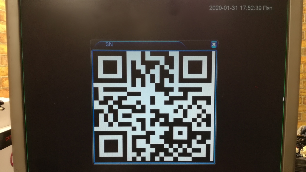

супер пароль здесь не подходит
что-бы выйти из режима обслуживания вам нужен инженерный код
для этого нужен серийный номер или QR код с датой
нажмите кнопку ОК и сделайте фото

Вот всё, что регистратор мне предложил. Актуально на 18:00
