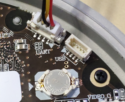

Добрый. Скончался пациент DW MF21M28T после попытки обновить сервер.
Из симптомов - камера постоянно перезапускалась.
Подключился к UART разъему и вот что увидел:
Код: Выделить всё

Ладно. Есть такая же камера, но рабочая. Снял с нее дампы и скинул на комп через tftp
Код: Выделить всё
cat /dev/mtdblock0 | gzip -9 -c > /tmp/mtd0.gz
cat /dev/mtdblock10 | gzip -9 -c > /tmp/mtd10.gz
Но появилась проблема. Я не знаю как дампы загрузить на убитую камеру через amboot.
Подключаюсь я к нем через телнет, но поднять сеть у меня не получается, чтобы так же использовать tftp - настроки прописал, но линка нет на роутере
Код: Выделить всё

Есть на плате еще два порта - первый USB, пока у меня нет такой гребенки, может потом просто подпаяюсь (но без микроскопа чет проблемматично кажется)

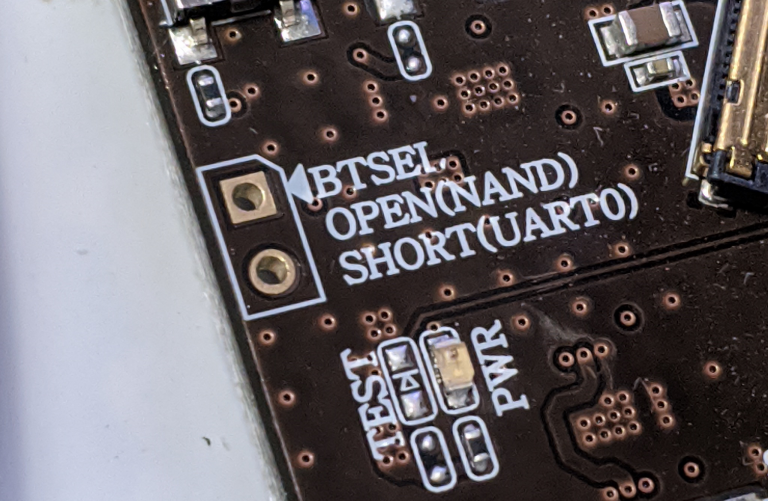

!! Батарейка не влияет на загрузку
И такие контакты. При замыкании, на COM порт уже ничего не выводится. Имхо нужен какой-то хитрый софт, чтобы через UARD грузить данные. По идее "оно" (камера) должна считывать через UART что-то, какой-то образ
