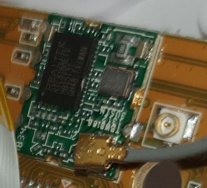

Сама камера норм. Вот ещё фотка чипа wifi - сеть держит хорошо. поток rtsp с булькающим звуком, но на карту пишет с нормальным. крепление на стену в комплекте вообще отличное. двусторонняя голосовая связь. В общем, за свою 1000 рублей на распродаже - отлично.
